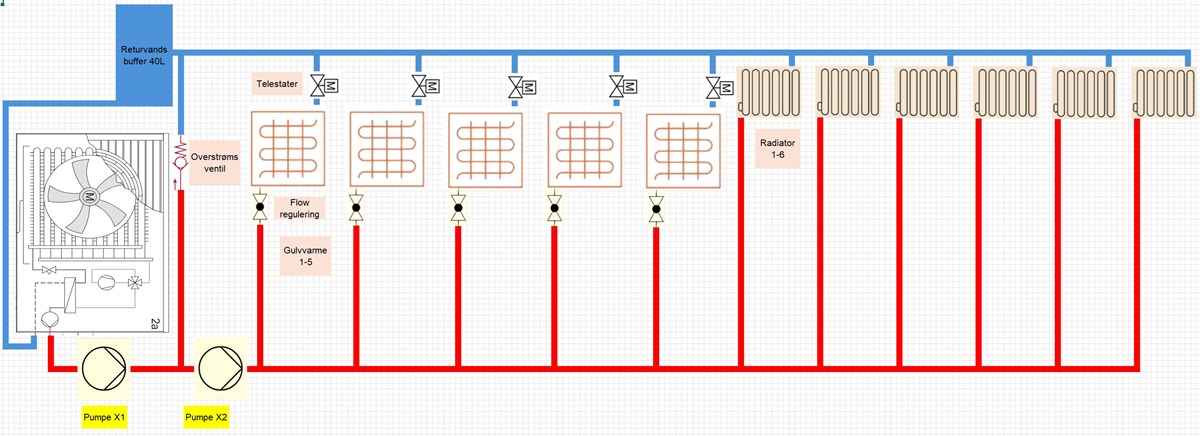

Jeg har skiftet oliefyret ud med en varmepumpe, men mangler ordenligt varme i sidste radiator på strengen.
Radiatoren er lunken, men der en ikke meget flow i den.
I det hele taget vil jeg gerne have et højere flow i min installation, så temperaturen kan holdes nede.
Jeg forventer at kunne løse det med en Grundfos Alpha2 pumpe jeg har liggende.
Jeg er bare i tvivl om hvor jeg bedst monterer pumpen.
Før eller efter overstrøms ventilen (By-pass ventil)
Se tegning (Pumpe placeret X1 eller X2)??
Venlig hilsen, Jens
Hvis overstrømsventilen skal kunne virke, skal pumpen sidde i X1. Nu har jeg ingen erfaring med varmepumper, så jeg forstår ikke hvorfor der sidder en overstrømsventil.
Vil du have flow i dit anlæg, vil X2 være en langt bedre placering, men så vil overstrømsventilen ikke virke.
Overstrømsventilen skal i følge producenten (Vaillant) være der, da varmepumpen skal kunne cirkulere vandet til afrimning, i tilfælde af at alle kredse er lukkede.
I praksis vil det nærmest aldrig forekomme, at alle ventiler er lukket samtidigt - specielt ikke i koldt vejr, hvor der er behov for afrimning.
Gulvvarmen fungerer ret godt - sikkert fordi betongulvene bedre akkumulerer varmen.
Ville det give mening at rykke pumpen frem til lige før første radiator ?
Venlig hilsen, Jens
