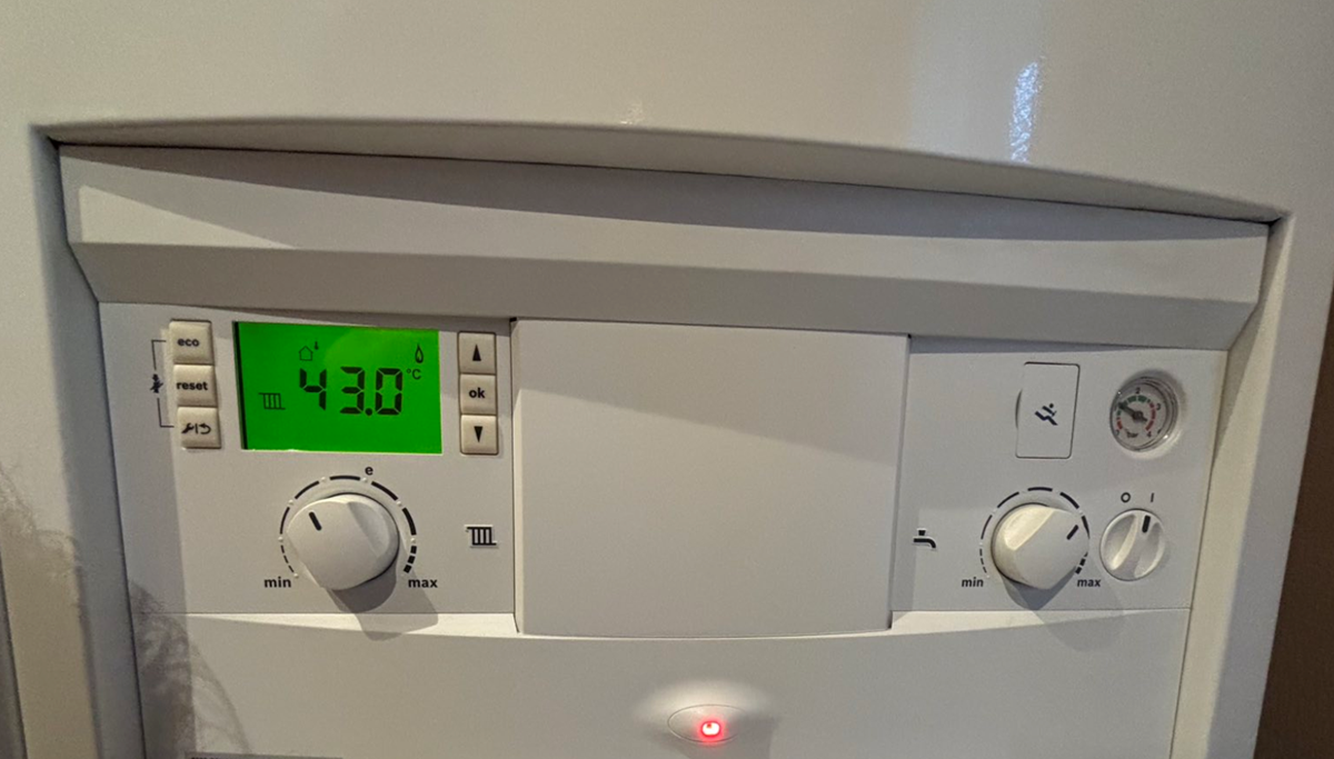

Fyret er vist på billedet.
Det en BOSCH 5000W.

Jeg går ud fra der ikke er en tempersturindikator på beholderen.
 Jeg har prøvet at tjekke. Der er en mulighed for at indstile temperatur på brugsvarnd og radiatorvand. Men jeg kan ikke se en indikator. Men der er sådan en lille computer-display. Måske den kan noget? Jeg har bare prøvet at klikke på pilene op og ned samt OK men der sker øjensynligt ikke noget
Det lille ur ved siden af varmvandstemperaturegulatoren er vist et analogt termometer som har en føler i eller på varmtvandsbeholderen. Jeg har svært ved på dit billede at se hvad den viser?
Den er sikkert ikke med i temperaturreguleringen.
Den temperatur den viser skal gerne være tæt på vandets max temperatur fra den nærmeste hane.
Det lille ur er ikke et termometer men et manometer eller trykmåler. Det viser trykket i radiatorrørene. Den står på 1.2-1.3 bar.
Den temperatur som display viser (43 grader) er temperaturen på radiatorvandet.
