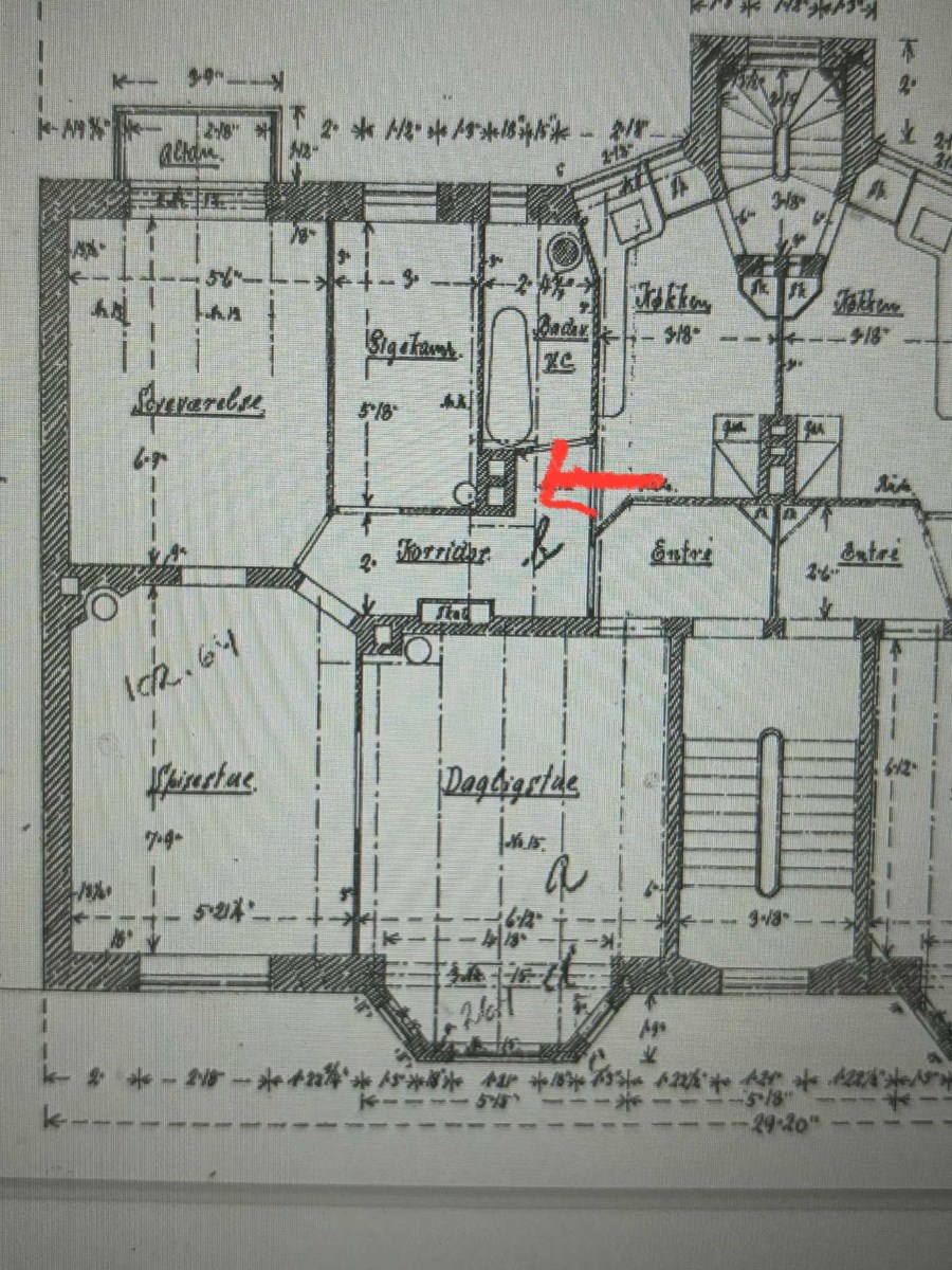

Er det muligt at nedrive en side af en bærende skorsten i en etageejendom?
Jeg skal have nyt badeværelse og der står desværre en bærende skorsten, som forhindrer mig i at få en vaskesøjle …
Mureren foreslog at åbne skorstenen og dermed få plads. Jeg er obs på at det kræver byggetilladelse, stabilisering etc.
På forhånd tak for svar 🙏
Er du sikker på at skorstenen ikke længere er i brug, heller ikke til f.eks. emhætter?
Tror du skal spørge et ingeniørfirma til råds og de skal helt sikkert også ind over i forbindelsen med byggetilladelsen. Det store spørgsmål er om vægten af skorstenen oven over din lejlighed kan bæres af den resterende skorsten og evt. bjælkelaget og evt. noget ekstra forstærkning, men det er noget en ingeniør skal regne på.
Ved ikke med reglerne for at fjerne en del af skorstenen, men spørg en byggesagkyndig..
Men jeg ved med sikkerhed, at det laver et frygteligt svineri at fjerne en skorsten, og at man som regel står tilbage med et stykke mur der er gennemsyret af gammel sod.
