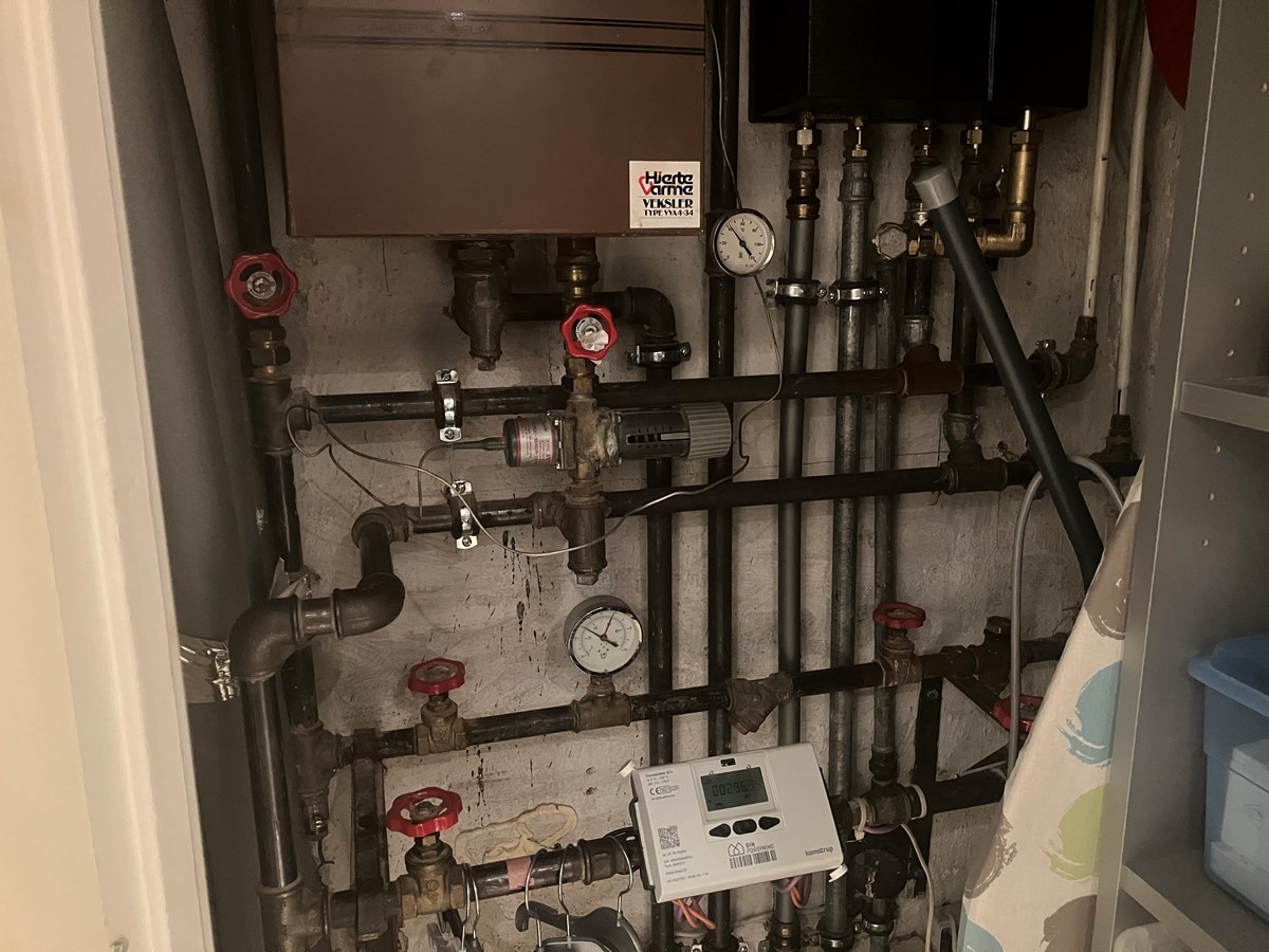

Du kan også tage et foto og markere hvilke rør som er varme.

Det er ikke så nemt at få det hele med på et foto…

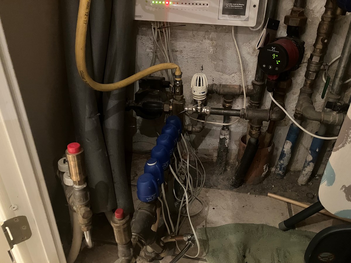

På det første kan man skimte bunden af begge varmevekslere samt den ekstra forbruger på fjernvarmevandet, som jeg ikke ved hvad er - yderst til højre.
Røret som måleren sidder på er retur, og fremløbet er så røret inde ved væggen - med det store runde manometer på.

Prøv som det første at “måle” temperaturen på afgangen på alle dine radiatorer. Er afgangen på blot en enkelt radiator for høj, kan det hæve returtemperaturen på returvandet.
Det er svært at gennemskue dit anlæg. Når der er 2 varmevekslere monteret, må den ene være til brugsvand, og den anden til radiatorvand.
Hvordan er dit varmeanlæg lavet? Går ud fra st der er monteret trykekspansionsbeholder. Hvor mange cirkulationspumper har du? Normalt bruges der en pumpe til radiatoranlæg, en pumpe til gulvvarmekreds, oc så i dit tilgælde også fn pumpe til cirkulation af varmt brugsvand.
Prøv også at “måle” temperaturen på afgangen til fjernvarmeværket på beggevarmevekslere om de er for høje. Måske skal den store Danfoss termostatventil under den ene varmeveksler justeres lidt ned (eller ventilen er måske defekt).
Billedet af din gulvvarme fordeler viser at der kun er en enkelt kreds åben "lige nu" Du kan med fordel sænke  temperaturen i gulvvarme kredsen. Det gør du på den hvide termostat som ses på nederste billede.
Det medfører bedre komfort for dig, og måske lavere retur temperatur.
Jo lavere denne er vil der kaldes på varme længere tid, og gulve vil være lune hele tiden i modsætning til nu hvor der ingen varme tilføres i lang tid og så kommer der en "skvulp" varme.
Men ellers som der skrives føler du med hånden på returen, de 3 steder hvor den kommer fra i din installation. Gulvvarme, varm vands veksler og radiator systemet. Det varmeste sted er der hvor du først skal sætte ind.
NB. Du kan sænke den omtale termostat indtil en af telestater står åben hele tiden. ( det er så for koldt i et rum) og så hæve lidt igen.
Hvis de andre telestater ikke kommer med, og er åben det meste af tiden så er gulvvarmen ikke indreguleret korrekt. Du må så vende tilbage omkring hvordan man gør det.
