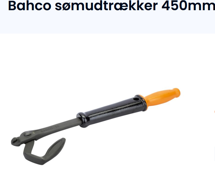

Ja hvis det er en "rigtig" sætningsskade, hjælper det ikke kun at reparere oppe i muren, så er det lidt som at sætte et plaster på et brækket ben.
Hvis du bruger en sømudtrækker kan du nok godt redde dine terrassebrædder.
