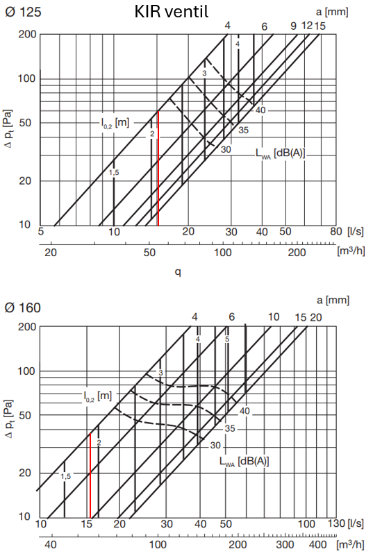

Der hvor jeg er mest i tvivl er i dimensioneringen af kanalerne og ventilerne. Ifg. GSH's guide skal man gerne under 2,5 m/s i hovedrørene og sigte efter 1 m/s umildbart før ventilerne. Jeg er dog ekstrem lydfølsom og vil derfor gerne minimere lyden mest muligt, jeg har dog forståelse for, at for store ventiler og rør, og derved et for lille tryktab over ventilerne, fører til at anlægget bliver svære at indregulere. Jeg ved derfor ikke om det er okay ved en indblæsnings volumen på 55 m3/h, er ok at bruge en Ø160 og få 0,76 m/s fremfor en Ø125 der har 1,25 m/s. I GSH's guide anbefaler han nemlig Ø125 ventilen ved dette flow. Jeg har prøvet at kigge på eks. Lindabs KIR ventiler, og begge ventiler kan levere 55 m3/h indenfor deres justeringsrum, men hvilket nominelt tryktab over ventilen burde man dimensionere efter? Altså, kan man sige at man skal sigte efter 10, 15, 20, osv. Pa over ventilen? Og hvis jeg vælger at gå op i ventilstørrelse i et rum, burde jeg så også gøre dette for alle rum, for at sikre at trykfaldet over alle ventiler er så tæt på hinanden som muligt, ved deres respektive flows?
Gælder det samme for dimensionen af kanalerne? Kan jeg uden problemer fra Ø125 til Ø160, såfremt at pladsen tillader det?

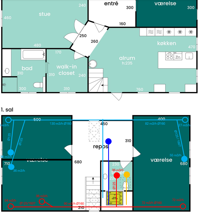

Vedhæftet er grovskitse over plantegningen. De hule cirkler er ventiler i stueetagen. Lyddæmpere, flexslanger, bøjninger osv. er ikke tegnet på endnu, men bliver lavet efter GDS' guide som vidt som muligt. Maks. rørstørrelse er Ø160, Ø200 kan ikke lade sig gøre, desværre.

Prioriter lyddæmpere: Installer en god hovedlyddæmper lige efter aggregatet (gerne en 900 mm eller 1200 mm hvis der er plads). Installer derefter en flex-lyddæmper eller en fast lyddæmper lige før hver eneste ventil. Det fjerner "medhør" mellem rummene.
Overdimensionér aggregatet: Hvis dit behov er 211 m³/h, så køb et anlæg, der kan yde f.eks. 350-400 m³/h. På den måde kan det køre dit behov på "trin 2" (ca. 50-60% kapacitet). En blæser, der ikke kører for fulde gardiner, er langt mere støjsvag.
Placering: Sørg for at aggregatet står på et vibrationsdæmpende underlag, og at de første 50 cm rør er forbundet med fleksible forbindelser, så vibrationer ikke forplanter sig i rørsystemet.
