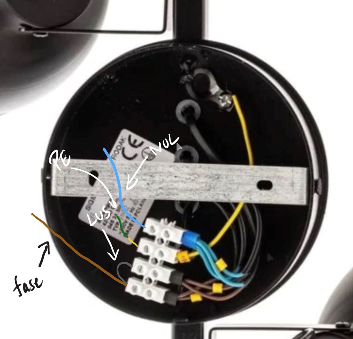

På en loftslampe, jeg for kort tid siden har købt, er der både fase L1 og L2.
Der er fire lyskilder, men det er kun de to af dem, der lyser, da jeg har monteret den med den brune ledning i L1.
Skal jeg sno de brune ledninger i lampen sammen, så jeg kan forbinde i L1 og dermed få lys i alle fire lyskilder?

 Søren og jeg mener en lus, der er et kort stykke ledning, mellem de to klemmer med brune ledninger.
Er det et kort stykke brun ledning, hvor jeg forbinder L1 og L2 i den øverste del af muffen (se foto)?

Du har jo fået lampen til at lyse med de 2 lyskilder. For st få alle 4 lyskilder til at lyse, skal alle de brune ledninger i lampen forbindes. Den rigtige måde at høre det på, er at montere et kort stykke ledning (farve ligegyldig) mellem klemmerne med de brune ledninger. En anden metide som du selv er inde på, er at samle alle de brune ledninger i samme klemme.
Du får aldrig alle fire ledninger samlet i en kronemuffe. Så du lægger en lus (et kort stykke ledning) mellem de fri ender af mufferne. Den ene klemme forbindes med ledningen fra udtaget, altså den samme som er forbundet nu.
Så lyser alle fire lamper.
