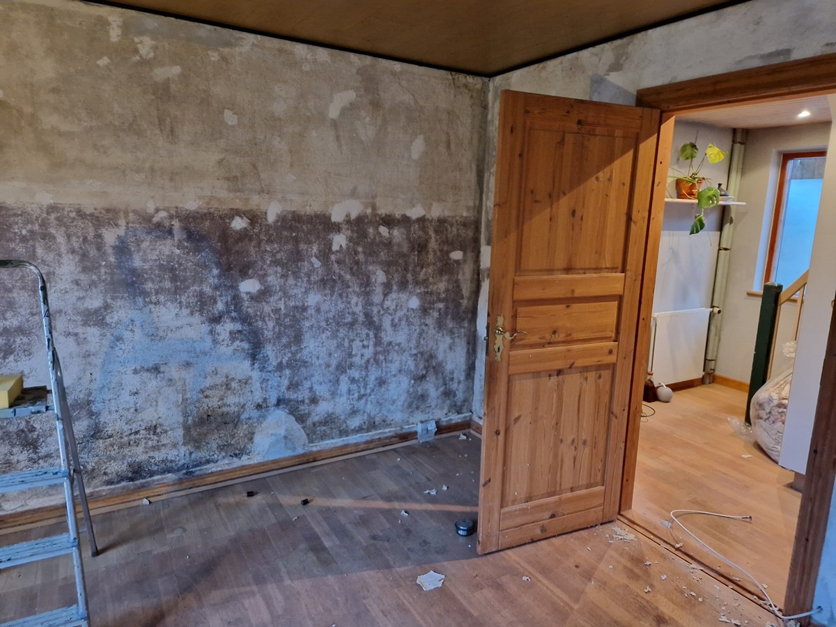

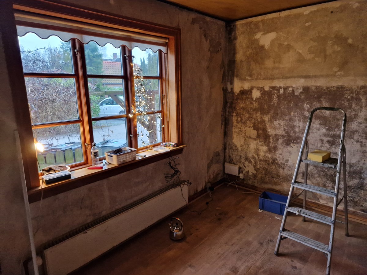

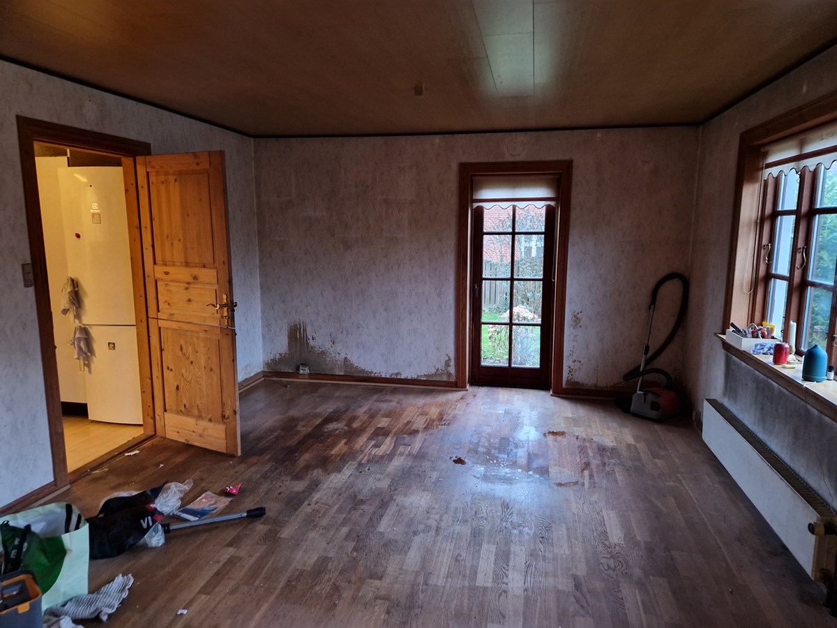

Jeg er ved at renovere et gammel hus fra 1913 i gasbeton. Jeg har fjernet gammelt tapet fra stuen der var misfarvet. Tapetet sad direkte på gasbeton væggen. Nu har jeg fjernet den og skal til at lappe huller og revner.
Mit spørgsmål er hvad jeg gør når jeg har lappet huller og revner?
Skal jeg fuldspartle, sætte gipsplader op eller bare male på det rå beton? Huset skal bruges som flexbolig så jeg tænker ikke det skal isoleres. Hvad gør jeg
