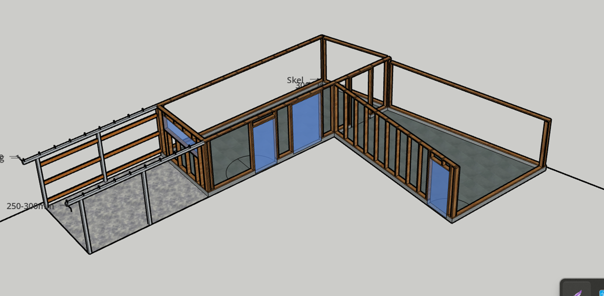

Jeg skal til foråret i gang med at bygge et 45kvm isoleret skur til vaskemaskine/tørretumbler samt værksted og opbevaring. Rummet skal være frost frit (tænker minimum 10 grader året rundt).
Det bliver bygget op med:
45x145 spærtræ som vægge (145mm isolering)
45x245 spærtræ som spær (195mm isolering)
Overvejer at montere 2 duka pro one.
Mine spørgsmål:
a. Skal der monteres dampspærre eller er det ikke nødvendigt?
b. Indvendig beklædning: OSB eller krydsfiner?
c. Tænker på zink eller stål beklædning (udføres af ekstern) - Nogen erfaringer med dette?
- Jeg har hørt der skal forskalles med 25x100 til facade beklædningen og så med 1cm mellemrum. Skal dette være tryk imp. eller ej?
