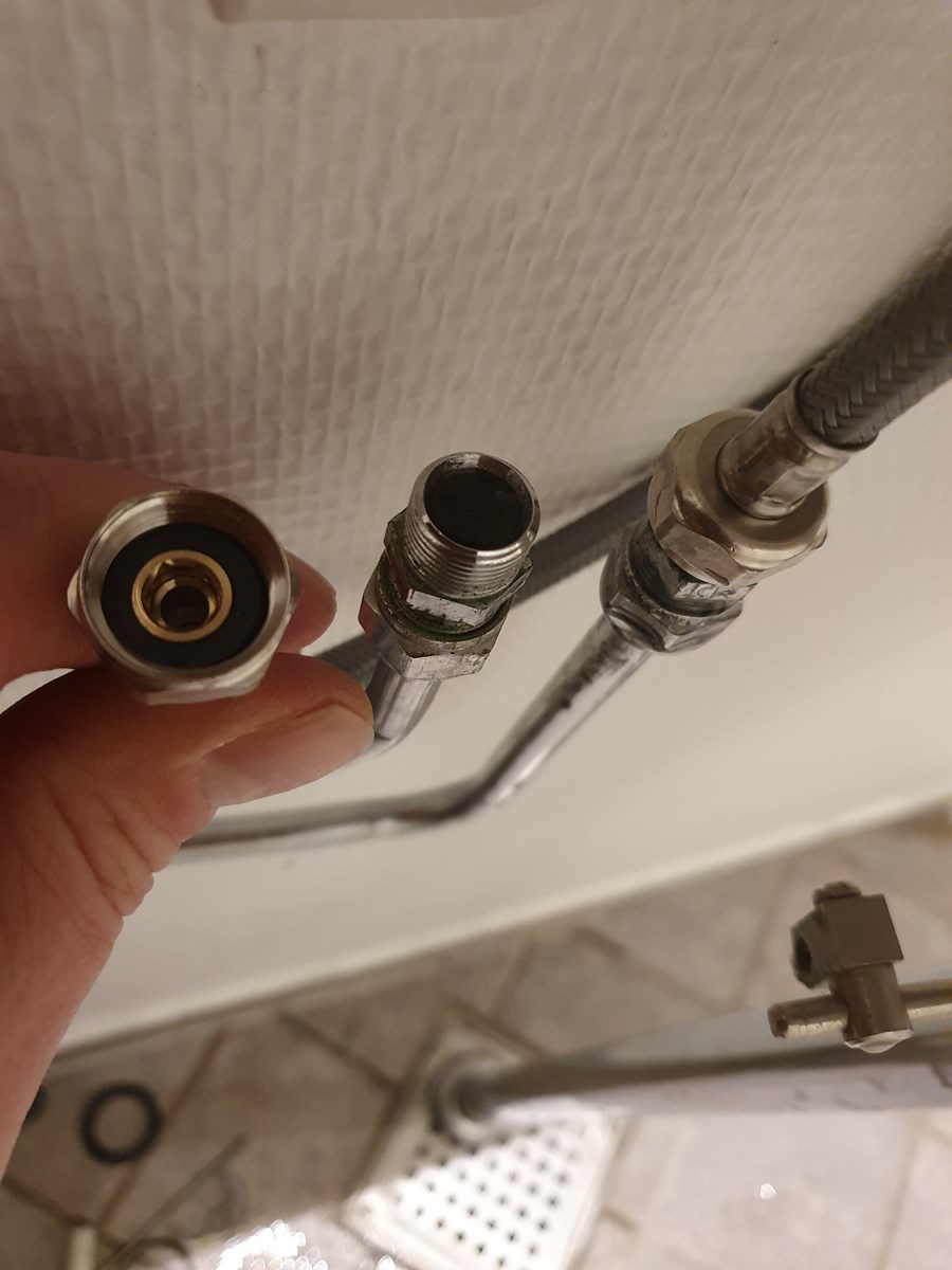

jeg har købt ny vandhane.
Den har flexslanger monteret som ender i en møtrik med et indvendig gevind der er ca. 16 mm.
Det er vist helt standard.
Når jeg afmonterer min vandhane på rør fra væg, så er der et udvendigt gevind på kun 13 mm
De 2 ting passer ikke rigtig sammen :-)
Ja ja klassisk problem spm jeg endda har prøvet før :-)
jeg er ikke så god til de tomme str.
Men er flexslange ikke en 1/2" og udvendig gevind 3/8" ?
hvad hedder den overgang jeg skal bruge helt specifik?
3/8 til 1/2?

Udv. rørgevind på 13 mm må svare til 1/4” rørgevind (13,6 mm).
Indv. rørgevind på 16 mm må svare til 3/8” rørgevind (15,2 mm).
Du skal have fat i et par nippelmuffer 1/4” / 3/8”.

Ok men der skal vel pakning på 1/4 delen formoder jeg :-)
sådan 2 som jeg kun fandt i messing?

Husk at pakke gevindet på “vægudtaget” inden du monterer nippelmufferne.
Hvis gevindet på vægudtaget er helt glat, vil det hjælpe at ridse det. Så sidder pakmaterialet bedre fast (pakgarn og salve eller teflontape).
Gevindet kan “ridses” ved at trække savklingen på en nedstryger hen over gevindet.

Det er meget ru det gevind så det tror jeg er fint.
Har noget hvidt pak "tape" som er i sådan en blå/gul rulle.
Brugte for mange år siden sidst.
Hvor mange viklinger laver man af det?
Har glemt det :-)

 2-4x - eller så det er tæt.
Er det noget med indtil gevind er udjævnet måske.. nå jeg prøver.

Messing er også ok. Synes bare dem i Bauhaus er dyre, men skal du alligevel i Bauhaus, sparer du jo fragten.
Når du spænder nippelmuffen på, skal den gå ret stramt i gevindet. Ellers skal der mere gevindtape på.
