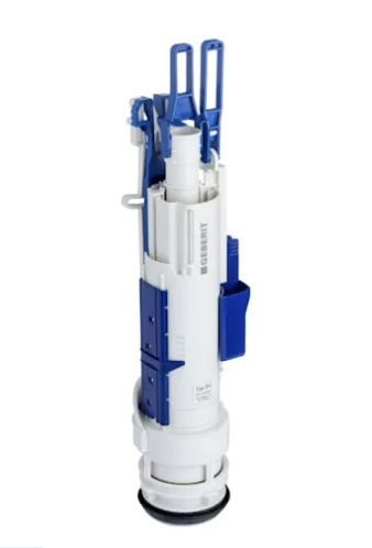

Geberit type 212 skylleventil - arm til lille-skyl faldet af
Jeg har et væghængt toilet med Geberit type 212 skylleventil, hvor jeg ikke kan bruge lille-skyl længere. Jeg har åbnet op ind til cisternen via trylpanelet og kan konstatere, at armen til lille-skyl ikke længere sidder fast på resten af skylleventilen. Det er som om, at hele lille-skyl delen er faldet af, altså ikke kun den blå arm, der stikker op, men også dele, der slutter om selve skylleventilen længere nede.
Det er lidt svært at konstatere, hvad der helt præcis er sket og ikke sidder på længere, da jeg kun kan tilgå cisterne fra trykpanelet.
Er det muligt selv at sætte armen fast igen, eller skal jeg have fat i en vvs’er og have skiftet hele skylleventilen?
Der er desværre nok noget af plasten der er brækket, men det kan du først se hvis du får ventilen ud og kikker nærmere på den..
Man kan købe en komplet ventil for lige godt 200 kr, så måske det er vejen frem link
Du kan udskifte det hele igennem hullet hvor trykpanel er taget af.
jeg prøver, om jeg kan skifte det hele gennem trykpanelet. Ellers må jeg have fat i VVS'eren. Tak for hjælpen!
 Det kan skiftes ind gennem hullet til trykpanelet, men kan være lidt bøvlet-
Der findes en del youtube film med udskiftning af ventilen, bla. denne her.
Perfekt! Det var det næste jeg skulle til at finde. Tak!
