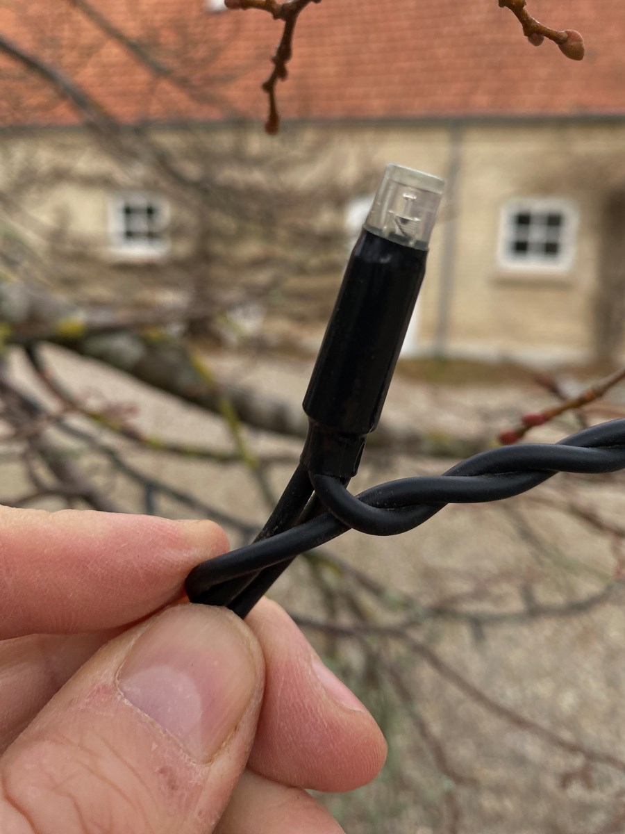

I vores nyerhvervede hus, har den gamle ejer været rar at lade tre lyskæder hænge i træet på gårdspladsen. 2 1/2 af kæderne virker 😉
På den ene kæde er der fint lys et stykke af vejen, og min formodning var, at der blot var sprunget en pærer.

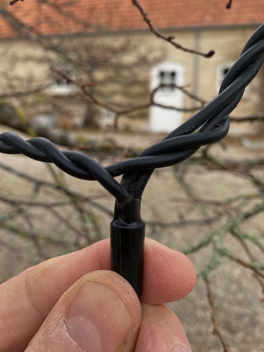

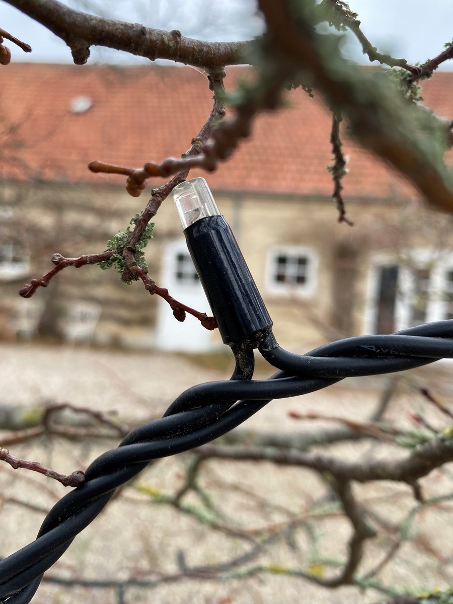

Men da jeg kiggede nøjere efter, bemærkede jeg, at den første pærer uden lys adskiller sig fra alle andre ved, at den får “tilført” tre ledninger, men kun bliver “ført videre” med to ledninger. Ved næste pærer er den ene af de to ledninger ført uden om pæren. Til gengæld “starter” der to ledninger fra fra den. Mellem de to pærer - den første, der ikke virker og den næste - er forbindelsen altså 2-slået, hvor den alle andre steder er 3-slået. Se også billederne.

Ja, det nemmeste er at klippe dårlige stykke ud og så sætte stumperne sammen.
Efter afklipning og afisolering af ledningerne er der ikke så mange muligheder til at få det til at lyse igen.
Nogle af mine kæder består af 2-3-4 delstykker.
Fejlene sidder typisk meget tæt på led-dioden - så man kan klippe helt tæt på.
Det er en helt almindelig lyskæde, og grunden til at der går flere pærer er at de sidder et antal i serie. Så hvis der er en pære der går i den serie så er der ingen der lyser.

Som Erik skriver, hvis det er pærer, skal du igang med at finde den, der ikke lyser mere, hvis de overhovedet er til at skifte.
Man kan stadig klippe den dårlige sektion ud, og lodde ledninger sammen så resten virker.
Når der kun er 3 ledninger så er det jo bare at forsøge sig frem.

Find et stykke hvor der kun er 2 ledninger på begge sider af det der ikke lyser og der kan du fjerne hele stykket og samle de 4 ledninger i en række igen

Grundet til at der er tre ledninger er fordi (som andre skriver) at et antal er i serie. De tre ledninger er de to spændingsførende og den ekstra er serieforbindelse mellem to pærer.
Der startes med to ledere, den ene går op til en pære og videre igen, fra pæren går der desuden en serie ledning til næste pære. Den første pære har altså 3 tilslutninger. De næste pærer har blot en serieledning ind og en ud. Efter et bestemt antal er der igen en med 3 ledninger. Det er afslutningen af den serie. Ved næste pære starter det igen med en ny serie.
Hvis man klipper og lodder, skal det rigtige antal i hver serie bibeholdes.
