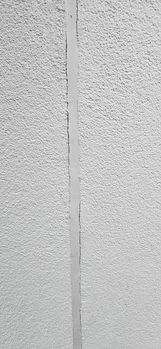

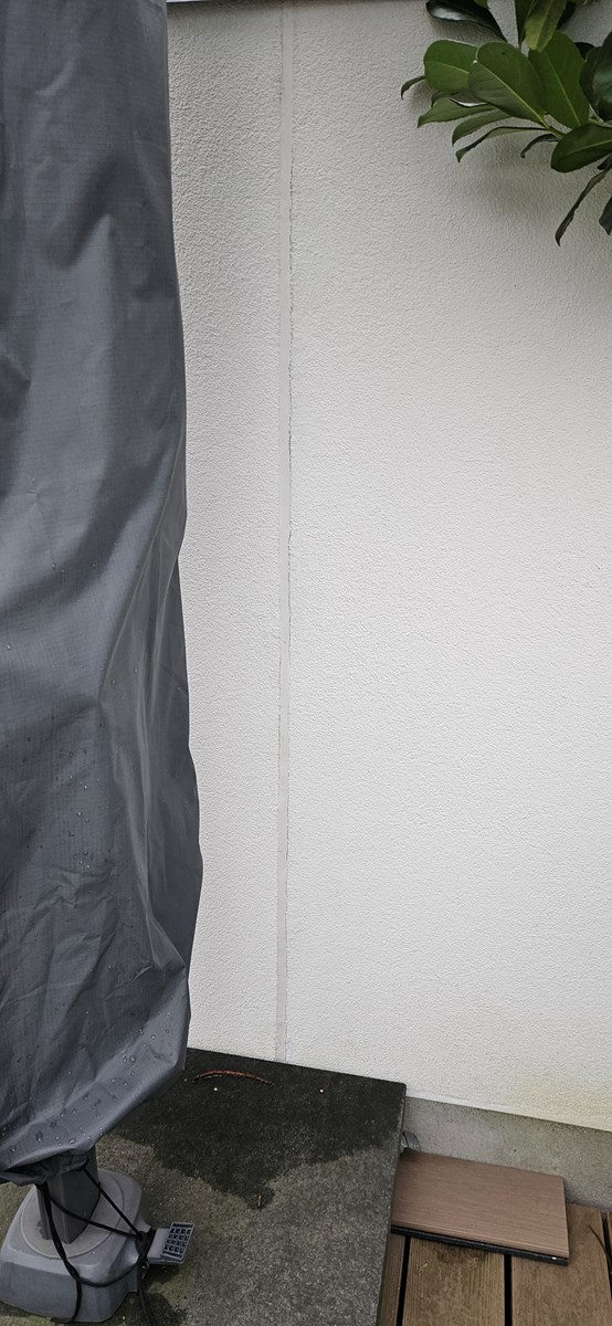

Jeg har en pudset gasbetonmur ind til naboen, som havde fået en tynd revne (formegentligt en sætningsrevne), hvorfor vi skar muren igennem og lavede en dilatationsfuge på ca. 1,5cm.
For at få snittet pænt og lige pudsede jeg efterfølgende kanterne op enkelte steder med fliseklæb.
Herefter puttede jeg bagstop ind og fugede med en god fugemasse til udendørsbrug, der også skulle have god elasticitet.
Mit problem er at fugen desværre slipper mod muren, så der opstår en tynd regne mellem fugemassen og muren.
Er der nogen der har nogle råd til hvordan søren jeg har fugemassen til at binde bedre til muren, så den ikke slipper
Ifølge billedet holder fugemassen ikke, fordi underlaget er glat og lukket med fliseklæb, plus at kompensationsfugen skal kunne bevæge sig. På et sådant sted vil almindelig fuge, selv elastisk, alligevel løsne sig.
Den nemmeste og mest pålidelige løsning er helt at fjerne fugemassen, prime kanterne med en adhæsionsprimer og fylde fugen med en facade-elastisk fugemasse eller en polyurethan-/MS-polymerbaseret masse, der kan males, den hæfter på pudsen og kan tåle bevægelser, i modsætning til almindelig fugemasse.

Hvilken fabrikat fugemasse og type har du brugt?
Eller Ilmo bånd. Altså en ekspandere skum fugebånd.
Hejsa,
Jeg har brugt en  DANA LIM Sealflex hybrid fugemasse, som vel er facade-elastisk fugemasse som Frederik nævner?
Jeg har ikke brugt adhæsionsprimer, så måske det kan hjælpe, men jeg ville egentlig have troet en fugemasse kunne hæfte på fliseklæb og gasbeton og cementpuds - den slipper nemlig alle tre ​typer materiale.
