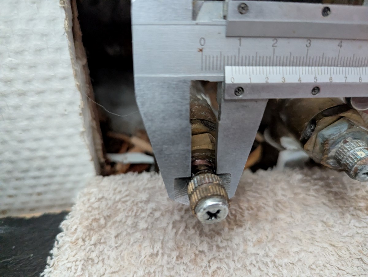

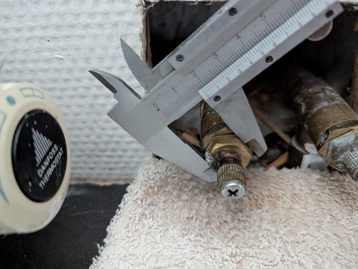

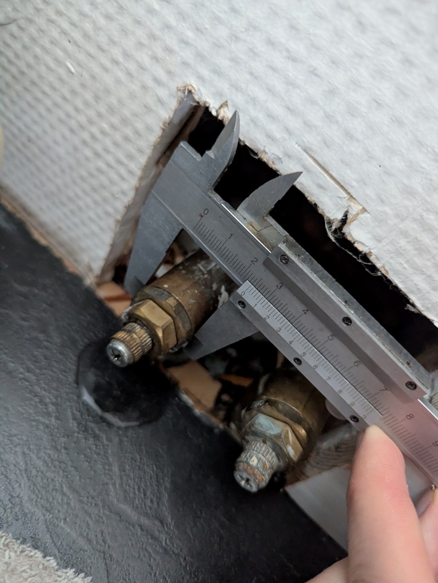

Hejsa,
Jeg har en gammel gulvvarme installation i mit hus fra 1957, hvor der er to ventiler som har siddet godt fast. Jeg fik skruet den ene løs, men nu drypper den uanset hvilken position den har. Har I nogle gode råd til hvordan jeg stopper dem fra at dryppe?
Og kan jeg bare udskifte dem med nogle nye?
Ofte kan man få dem tætte, ved at spænde den yderste sekskantede omløber..
Strammer man den helt til kan ventilerne nok ikke reguleres.
