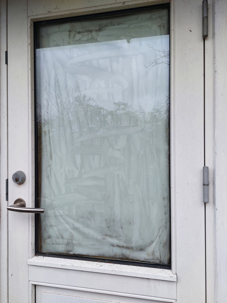

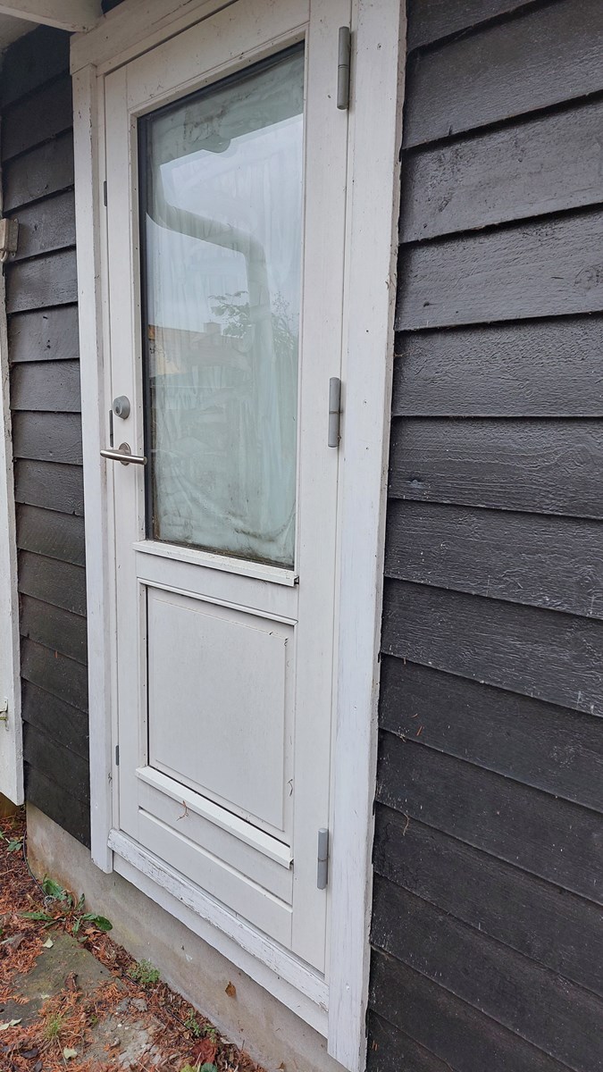

Jeg bor i et hus hvor tidligere ejer har blændet den gamle hoveddør med vindue i. Dvs. den er kun blændet på indersiden. Døren sidder stadig i!
Nu har jeg så opdaget at der kommer kondens på indersiden af dørens vindue og der dannes skimmel.
Hvilken løsning på dette vil være billigst og stadig lavet ordentligt?
Kan jeg beholde døren og "bare" få gjort noget ved ruden? Fx skiftet til en fyldningsplade eller ...?
Eller skal døren fjernes og der laves ny klinkbeklædning?
Jeg kan se at der er isolering bag ruden, men den sidder ikke tæt til ruden.
Jeg kan ikke åbne døren, men skal have en låsesmed til dette, hvis døren kan bevares. Hvis ikke vil jeg forsøge at åbne den med en vinkelsliber.
På forhånd tak for svar.

En rude vil altid være et koldt sted, og er den blevet blændet af indefra, vil der næsten altid komme mug og skimmel.
Der kunne også være ​ skimmel og mug på den nederste fyldning i døren.
Hvis du ikke vil genåbne døren så den kommer i brug, så tag døren ud, og luk af med isolering og brædder.
