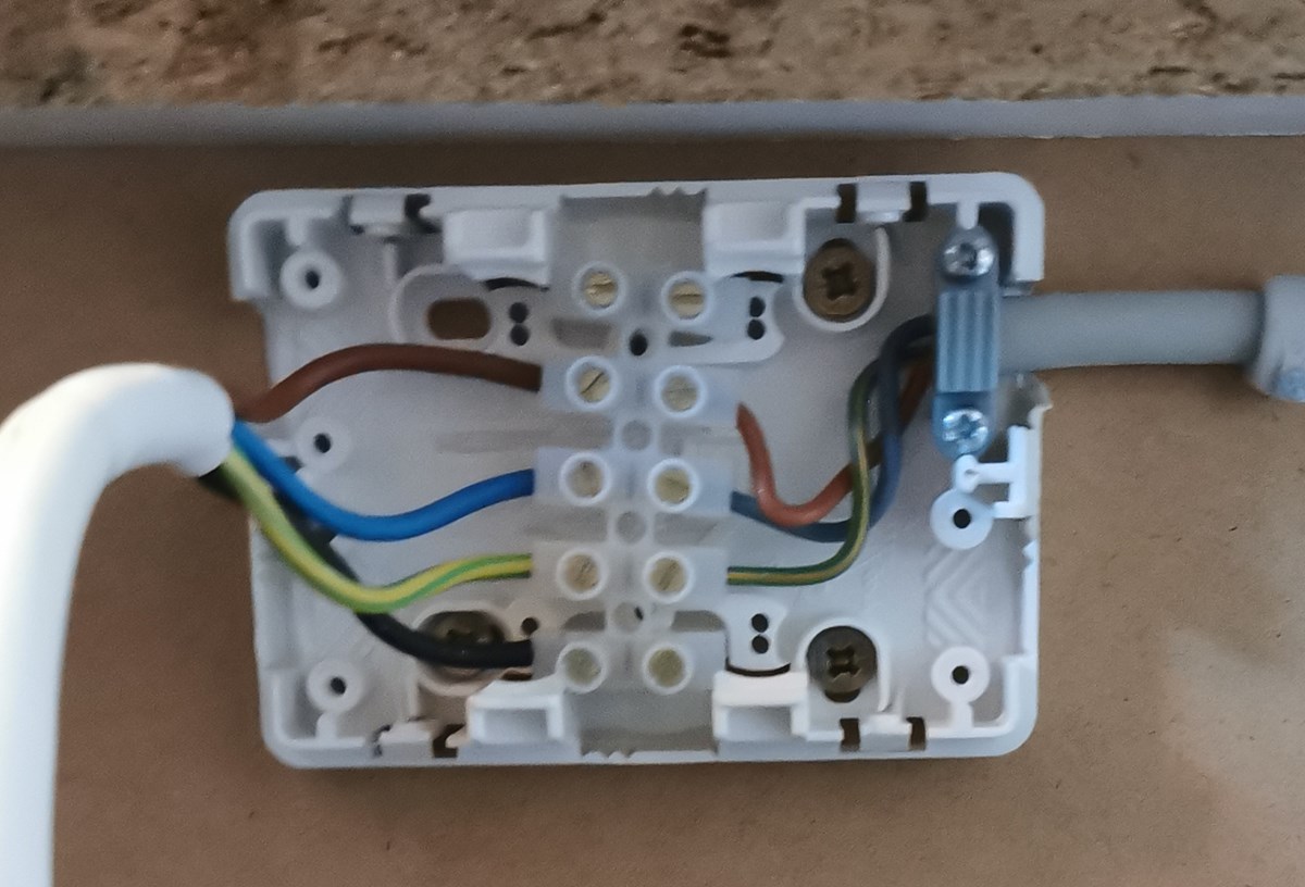

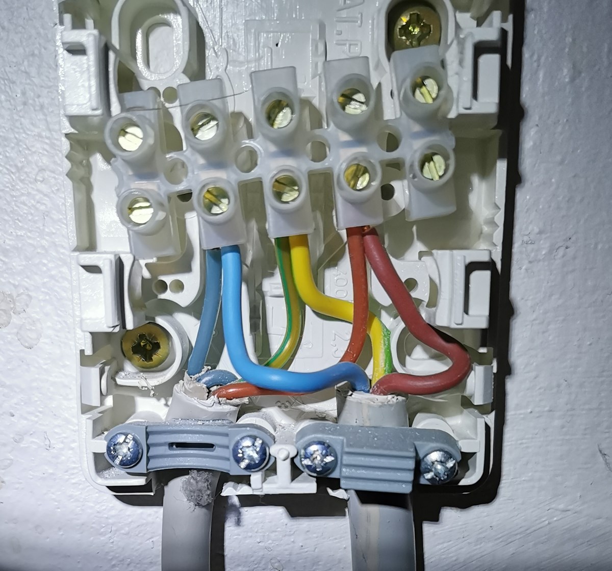

Kogeplade Martinb70 8 13-12-2025 07:51 Her fungerer kun de 2 ventre pladder. Ikke sikker hvorfor? 12 svar 1 2 › » Følg tråden Annonce Annonce Annonce
mfrost 3258 9400 13-12-2025 08:23 Du mamgler 1 Fase der skal tilsluttes modsat den sorte ledning nederst...du har fremført fase,nul og jord, du skal have 2 faser,nul,jord
S. Fabrin 19687 4400 13-12-2025 09:06 Som mfrost skriver, skal du lave installationen om, så der føres mindst to faser, nul og jord frem. Du kan bruge et stykke 5x2,5 mm2 kabel.Kan du ikke vise et billede af stedet, hvor du har hentet strømmen., fase
ev elmand 30603 7480 13-12-2025 09:35 Velkommen på ldsDet kommer jo an på hvilken kogeplade, og om det grå kabel er original tilslutnings kabel, hvilket det næppe er. Har nogen samlet det, kan det skilles ad. Samles igen ? ?m.v.h. Erik (1/2 ekspert i mange ting)
S. Fabrin 19687 4400 13-12-2025 10:13 Du har lavet installationen forkert. Strømmen skal tages fra et sted, hvor der er mindst to faser, nul og jord. Det normale vil være en fra et sted, hvor en kraftgruppe ender. Er der ikke et sted, hvor der har været tilsluttet et komfur/kogeplade før? Prøv at se på din gruppetavle om der er en gruppe med tre sikringer. fase Annonce

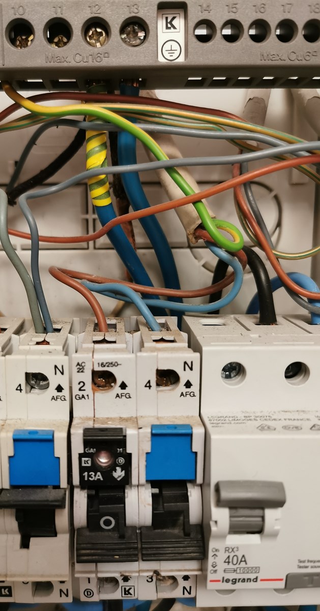

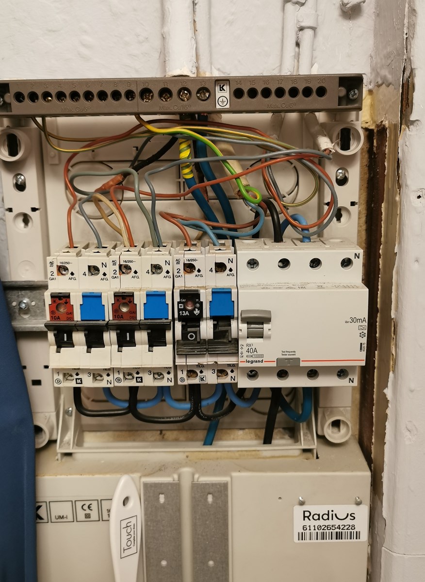

Discrusio 403 13-12-2025 10:40 Hvis du nu viste et billede af hele tavlen, i stedet for et lille udsnit, så ville det være noget nemmere at give dig råd.Mit bedste råd er at få en elektriker til at lave det for dig, i stedet for en ulovlig hjemmegjort installation.
Martinb70 Trådstarter 8 13-12-2025 10:48 Tak. Her er hele tavlen. Tror også jeg en elektriker er bedst.
je_ns 13055 13-12-2025 12:14 Du har kun 1 fase ført frem til eltavlen, få en elektrikker til at kikke på det, måske er det rimelig enkelt af få lagt en ekstra fase ind.Bor du i lejlighed/lejebolig? Vi prøver igen, i morgen --
buller27 1204 13-12-2025 12:18 Du skal have 2 faser og en 16A gruppe. Så optimalt skal der mindst en ekstra fase i din tavle og trækkes et nyt kabel fra eltavlen til kogepladen og sættes en 16A gruppe op.Du må ikke selv forbinde kogepladen til de dåser du har vist så en elektriker skal der til uanset hvad du går med. Love er minimumsiveauet - men der regnes altid med en mindre mængde af folk har svært ved regler.
