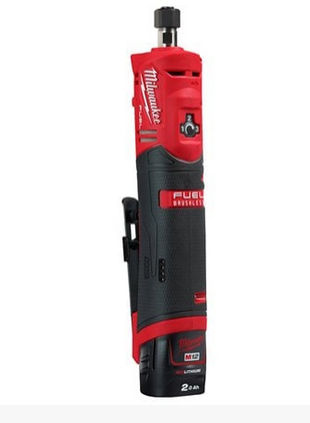

Jeg har et gammelt skortensrør, jeg skal have skåret indefra, så jeg har købt en Dewalt ligesliber, som var på tilbud. Desværre ser det ud til at det er skrupumuligt at finde skiver, der passer til den. Den er beregnet til skiver på max 38mm, og det kan jeg ikke finde. Der er masser af skiver på 50mm og derover. Jeg kan også finde skiver på 38mm, som er beregnet til en Dremel eller som ikke passer i min Dewalt med 6 mm spændepatron. Nogen her der har erfaring med den slags? Jeg vil gerne vide:
1) hvor kan man købe 38mm skiver der passer i en holder med 6mm skaft?
2) kan min lille Dewalt på kun 450W mon trække en 50mm skive?
Mvh Morten
Den burde sagtens kunne trække en skive på ø50mm, men hastigheden må ikke overstige det skiver er mærket med.
Jeg har en lille Milwaukee 12 volt ligesliber, den er beregnet til ø50 mm skiver, men trækker også fint en ø 70 mm, bare man ikke presser den for hårdt.
Super, det var det jeg håbede på. 50mm skiver kan jeg købe bla hos thansen, som næsten er min nabo 😋 Tak for info....
