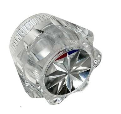

Jeg har et Damixa serie 47 væg armatur med kar-tud. Jeg købte et renoveringsbatteri efter at have læst herinde. Men problemet er, at vi/vvs’eren ikke kan få det til at temperere fordi kold og varm er blevet byttet rundt inde bagved. Er det så bare ærgerligt?
Det næste er så, at efter maaaange timers forsøg på at få renoveringsbatteriet til at virke. Så gik vi tilbage til den gamle løsning med håndhjulet, men nu drypper tiden helt afsindigt. Og dagen efter knækkede håndhjulet, fordi det hele er blevet så stramt og ubevægeligt. Jeg har købt reservedele til at skifte pakninger og kugle-halløjen samt nyt håndhjul - er det nok til at gøre skidtet tæt igen ? Det drypper ret meget..

Det er ret almindeligt at et termostat blandingsbatteri ikke virker, hvis det varme og kolde vand kommer modsat ind i armaturet.
Nye pakninger burde få drypperiet til at stoppe, men tjek og ventilsæderne ser fine ud, en afkalkning kan evt afhjælpe div. urenheder, på gammeldags vandhaner kunne man fræse sæderne op, men det er nok ikke en mulighed her.
Damixa serie 47 væg armatur med kar-tud er oprindeligt ikke et termostat blandingsbatteri.
det kan fint erstattes med et blandingsbatteri som vist på billedet herunder. Det findes i to udgaver, hvor det ​ene har en firkant, der skal passe i den faste del. Du kan ​blive klogere ved at følge linket herunder.
Damixa hjemmeside med anvisninger.​​​
Det er lige præcis sådan et, som jeg har købt og med firkantet så det passer sammen. Men problemet er, at det ikke kan temperere, og teorien er, at det er fordi, at der er byttet rundt på koldt og varmt vand i væggen 😬

 Måske det virker, hvis du kan montere blandingsbatteriet på hovedet, omend det vil se noget akavet ud.

 Det kan da godt være, vi lige skal give det et skud, når vi alligevel skal have pillet tingene fra hinanden 👌🏻

Hvis det har virket med det gamle håndtag ved at det gav varmt vand, når håndtaget blev drejet mod venstre og kold den modsatte vej, så er koldt og varmt ikke byttet. Så der må være noget andet galt.

 Det gjorde det heller ikke - det var modsat end indikeret på håndtaget 😊
Hvis der byttet om vil et termostatbatteri kun kunne kunne give fuld varme eller helt koldt vand, og altid modsat af indstillingen.
Når det skrues helt ned i temperatur, vil det forsøge at åbne for det kolde vand, men der kommer varmt. Jo varme det det bliver, åbner det endnu mere for det varme vand i forsøg på at få koldt vand. Og modsat når det drejes på varmt.  Så hvis det ikke regulerer ekstremt den forkerte vej, er det ikke byttet.

 Ja lige præcis - vi oplevede da vi havde Damixa termostaten på, at det var fuldt varmt fra 1-4,5, og iskoldt fra 4,5-max.
Vil man kunne vende termostaten på hovedet, som en foreslog, og den så vil kunne regulere rigtigt?

Hvis det virkede modsat end indikeret på håndtaget er kold og varm byttet. Hvis du monterer blandingsbatteriet omvendt kan du måske få det til at virke. Men det giver så andre problemer.
