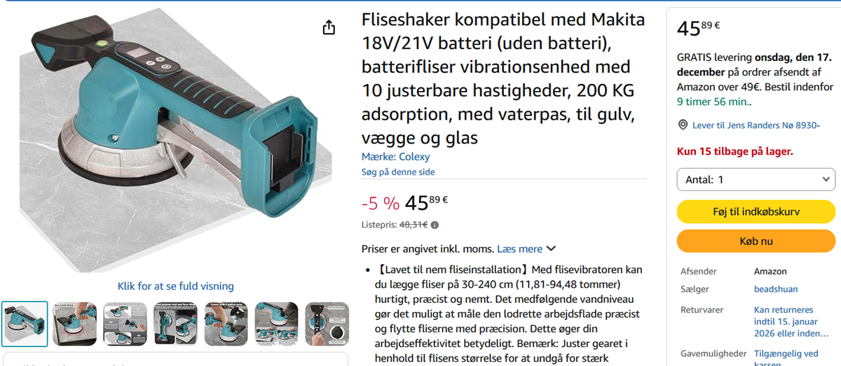

Jeg købte en billig flisevibrator, som køre på Makita batterier, på Amazon Tyskland
Har dog kun brugt den til mindre fliser, den har en god sugekop, den kan løfte en hel pakke med 30x30 fliser.
