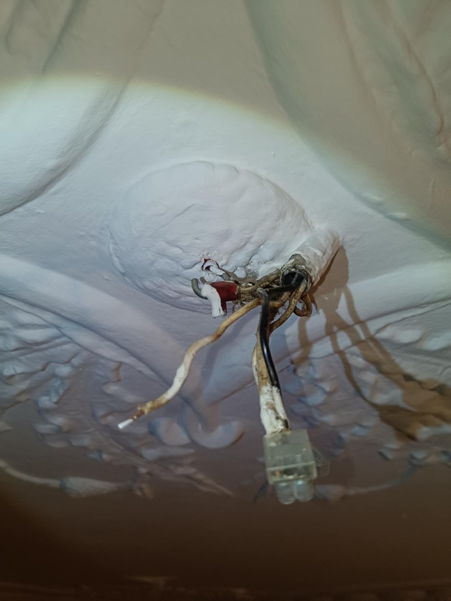

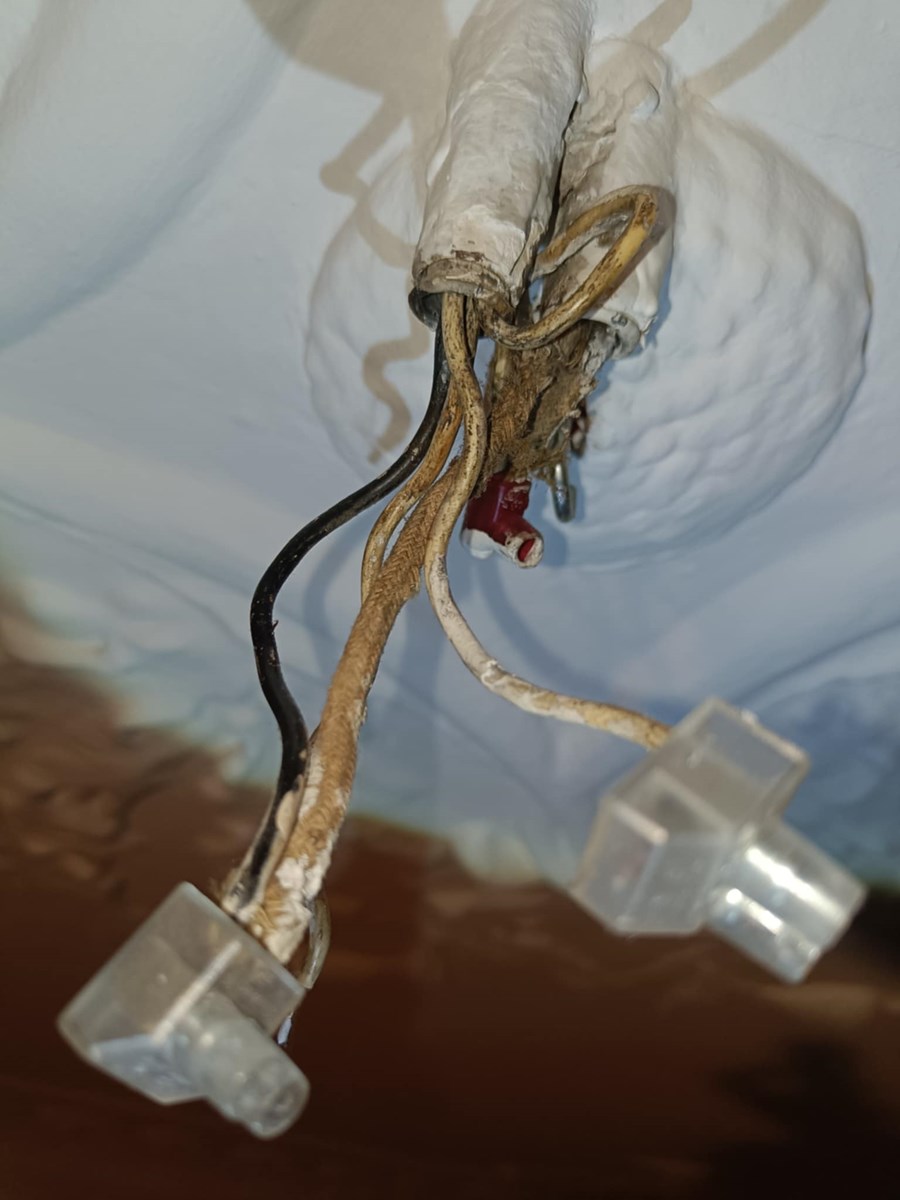

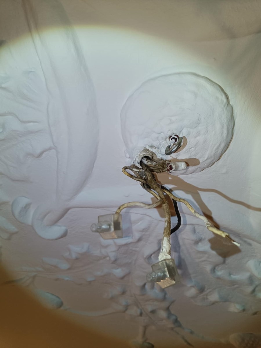

Min kæreste og jeg er lige flyttet i en lejebolig af ældre dato, hvor ledningerne ud af stukken i loftet ser sådan ud. Vi er i tvivl, om vi bare kan koble lamperne til ledningerne, som de er, og hænge dem på krogen ved siden af, eller om der skal et lampeudtag eller en roset på. Der er 4 lignende udtag i lejligheden.

I hænger lampen op på krogen og forbinder de to ledninger fra lampen til de to dobbelte samlemuffer. I bruger bare de ledige huller. Leningen uden afslutning ville jeg forsyne med en enkelt samlemuffe. der er sikkert en baldakin på lampen til at skjule ledningerne.
