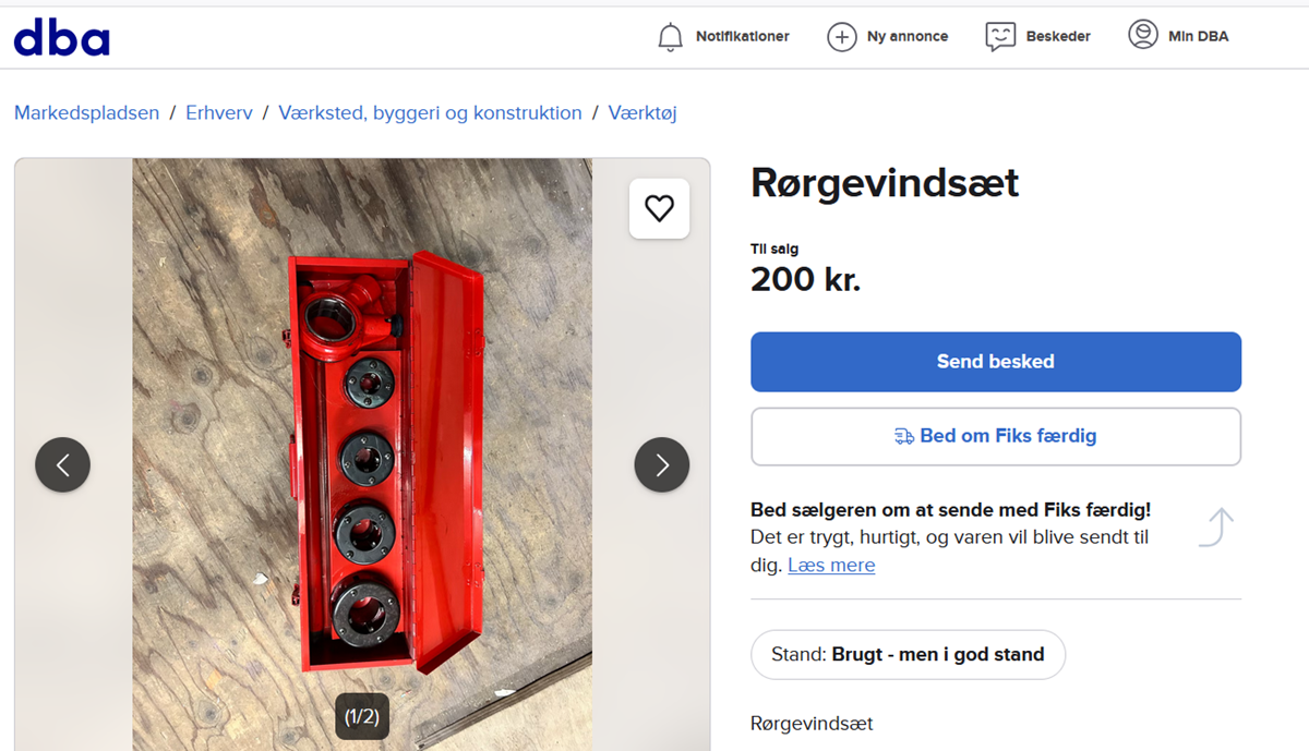

Jeg har sådan et sæt som i annoncen her ( ikke min annonce, mit er ikke til salg) købt i harald nyborg for mange år siden, det har jeg skåren rigtig mange gevind med, og det fungere stadig perfekt, jeg bruger altid en god skæreolie.
link til annoncen
Mit er med ½"-3/4"-1" samt 11/4" skærehoveder, så tænker det i annoncen er det samme
