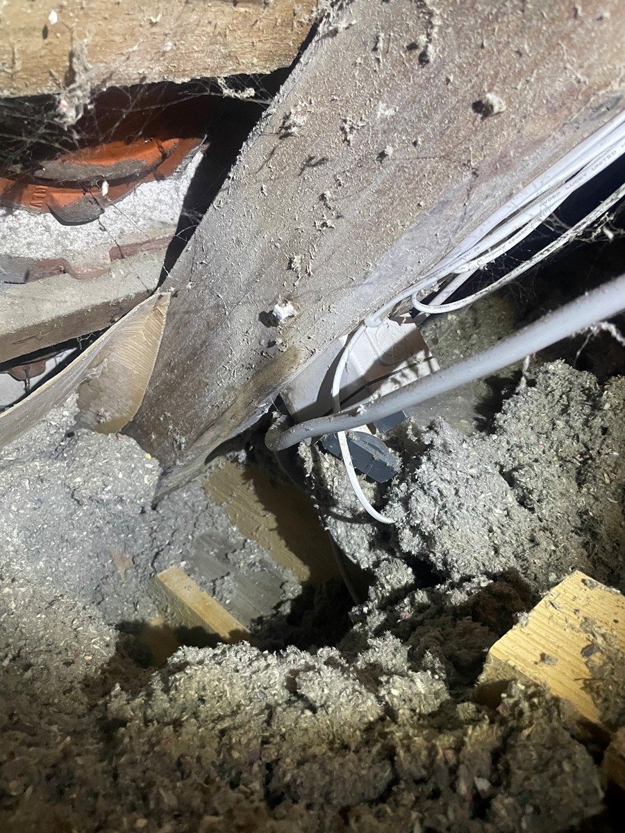

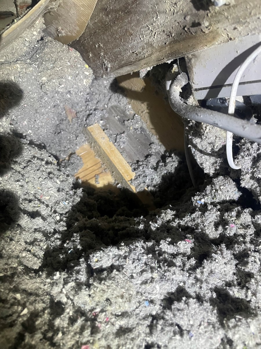

Anyway. Nu var jeg deroppe og kigge og der er lidt skimmel af en eller anden slags på spærrerne. Det er ganske lidt. Hvidligt og kun lige på overfladen. Kan nemt kradses af og træet virker bundsolidt. Det er kun der hvor de stikker op og har kontakt med papirulden.

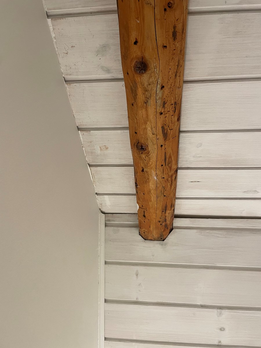

Et par billeder. Længere nede i isoleringen ser træet pænt ud. Det er (af gode grunde) nok kun der hvor vi rammer dugpunktet at der er et problem. Det er ikke engang alle spær der er ramt så. Lur mig om de ikke også er behandlet med et eller andet helt sygt før man fandt ud af at man ikke bare kunne bade i kviksølv og tjære.
