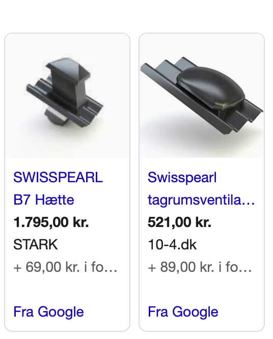

Kan man benytte en almindelig Cembrit B7 taghætte som afkast til Genvex ventilationsanlæg?
Alternativt den model til loftsventilation?
Jeg har indsugning i gavlen men skal have afkast gennem en taghætte og synes den 'universal' model man limer på ser lidt skrøbelig ud.
Mit bud:  brug en dedikeret Genvex-taghætte til B7 med isoleret inderrør. En standard faldstammehætte er uisoleret, hvilket giver kondensvand i anlægget og for højt tryktab. En integreret B7-hætte er langt mere robust og tæt end universalløsninger. Vælg en model med Ø160-studs for at minimere støj.
