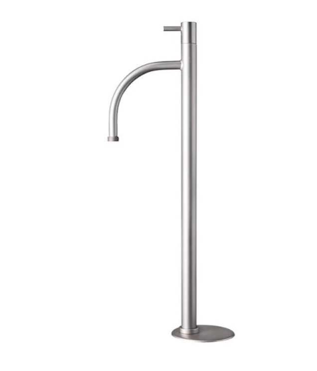

Der findes også frostfri vandhaner som fritstående, men de er ikke helt billige i indkøb og installation.    LinK
