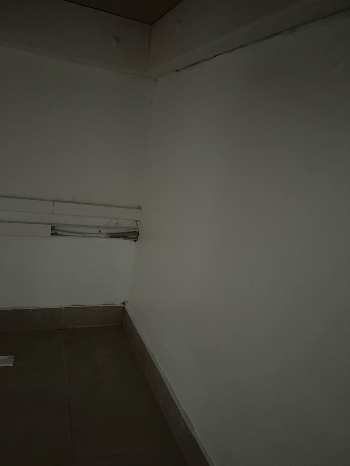

I vores kælder kommer der et el-kabel ind gennem væggen et par meter under jordniveau. Når det regner meget, bliver der presset vand ind langs kablet, og der løber en lille stribe vand ned ad væggen indefra.
Jeg havde en murer ude i forbindelse med en forsikringssag og spurgte ham til problemet. Han anbefalede, at man forsigtigt banker det løse puds af omkring gennemføringen 5–10 cm ind, og derefter fylder området med et såkaldt “water stop” produkt, som kan hærde hurtigt og stoppe vandet.

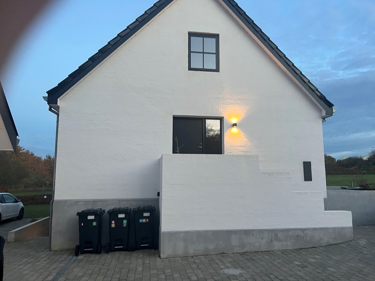

Kablet ligger ca. 2 meter under niveau, under denne trappe. Det er desværre ikke sådan lige til, at grave ud på ydersiden som du foreslår. Netop derfor, foreslog mureren en "water stop". Indersiden af muren står i et opvarmet rum, med god isolering. Indersiden af muren er pudset med diffusionsåbne materialer. Mureren mente godt at det kunne laves, så det holdte.
