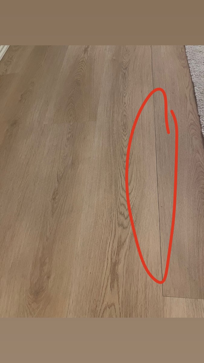

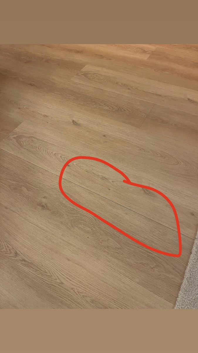

For 1.5 år siden fik vi nye vinylgulve - se link. Det har ikke været nogle problemer før nu. Flere steder virker det som om, at gulvet gaber. Kan det ordes uden at alt skal brydes op?
https://www.garant.nu/nordic-by-garant-akustikgulv-eg-hermod-1000208471?_gl=1*1mzv1go*_up*MQ..*_gs*MQ..&gclid=Cj0KCQiAi9rJBhCYARIsALyPDtt_WKHuoeJJOJZJFDdQAm-S1egm48AlQD-XAhNybL-0twop4Y2LUo0aAtjbEALw_wcB&gbraid=0AAAAADsu0mIRyJ5_UojWTxtn7frJN2ciI
Du kan prøve at sætte nogle slagklodser fast med dobbeltklæbende tape, og så se om ikke du kan slå dem sammen igen.
Altså tape på gulvet på tværs af et af de brædder som gaber, og så et stykke træ ovenpå tapen, så det sidder godt fast.
Og så slår du stille og roligt dem sammen igen.
Når det er så lange stykker, skal der sættes flere klodser på, så hele længden bliver godt besat.
Lidt efter det princip du kan se på denne film Slå gulv sammen
Dog burde det ikke være nødvendigt med ekstra lim på tapen, når bare klodsen er stor nok, så den klæber på en god flade.
