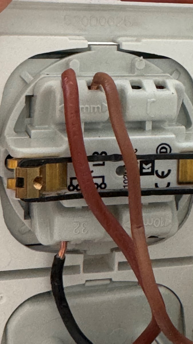

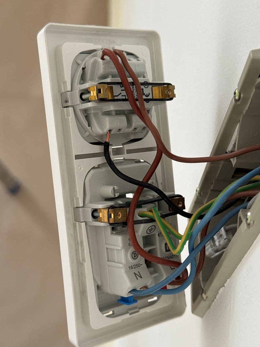

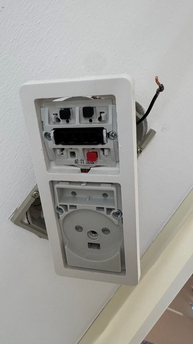

Afbryder til lampeudtag Nido 19 08-12-2025 13:30 Jeg har en (ældre) afbryder til et lampeudtag, hvor jeg ikke kan få lyset til at fungere. Jeg har to brune og en sort ledning. Er det korrekt at de to brune skal i “10mm”? Hvilken klemme skal den sorte i? (10mm, r, 32)På forhånd tak! Mvh /N 2 svar Følg tråden Annonce Annonce Annonce
S. Fabrin 19689 4400 08-12-2025 19:35 Du har en korrespondanceafbryder. Så du montere de brun e i klemmen med den røde udløser. Den sorte monterer du så under en af klemmerne med sort udløser. Hvis det virker omvendt af hvad u ønsker flytter du den sorte over i den anden sorte. fase
