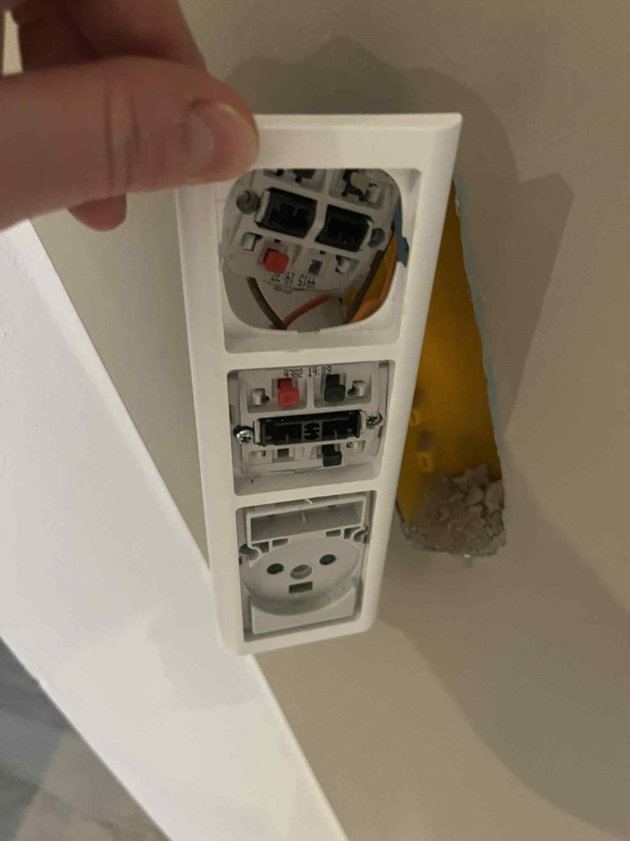

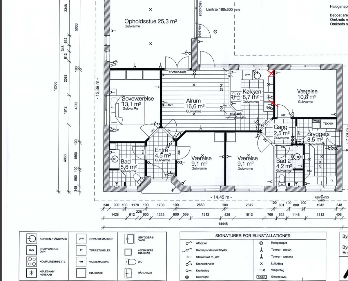

Mine udtag som sad på væggen og ikke loftet (de røde krydser er fjernet), har bare ikke fået fjernet eller rettet i afbryderen (glemte det).
Hvordan løser jeg dette bedst muligt, hvis jeg vil blænde den ledning af og montere den nordtronic dæmper i stedet? Kroneafbryderen er den øverste på billedet.

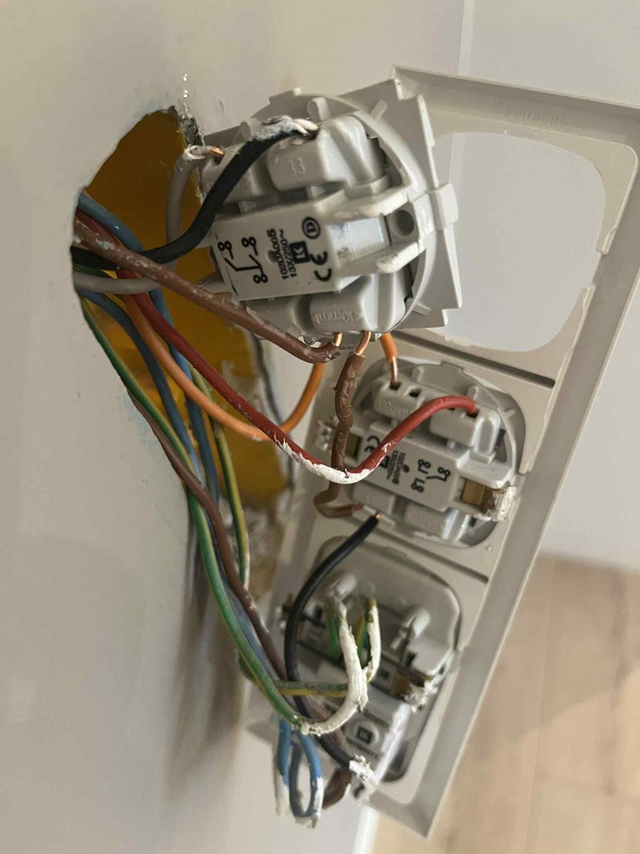

Du kan fjerne krone afbryderen og erstatte den med en lysdæmper. Den grå og den sorte ledning i kroneafbryderen går ud til lampesteder. Hvis du monterer begge i klemmen med lampe symbol, vil begge steder tænde og regulere på samme tid. Hvis du kun monterer den ene af de to, vil du ikke have mulighed for at tænde det/de andre lampesteder.

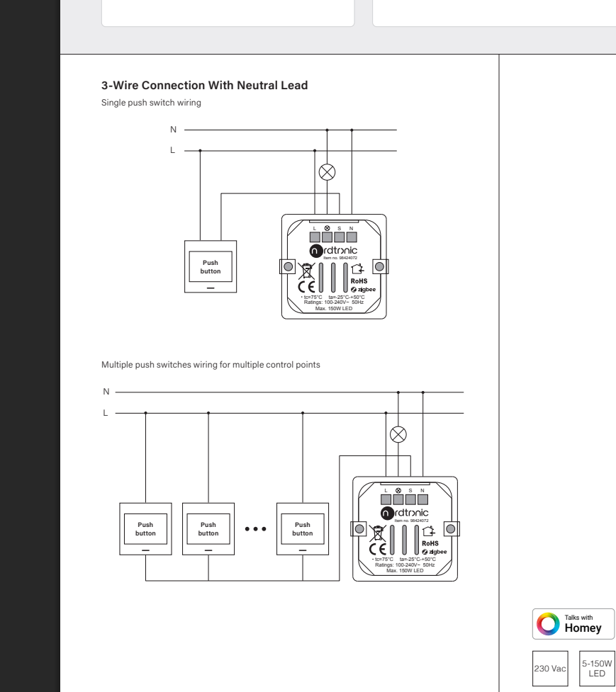

Brun skal i L og der skal en blå stump ledning i N, som så skal forbindes sammen med de to blå nederst i stikkontakten. (Den ene af de to blå skal nok flyttes op i lysdæmperen, på grand af manglede plads.) S skal ikke bruges.
Det passer i LK system, men som Godeven skriver så kan den ikke opfylde det samme som det system du har nu.
 Som sagt, er et af lampestederne (den ene side) fjernet. Altså lampestedet er fjernet.
Så vil allerhelst fjerne ledningen dertil, når der skal være en dæmper.
Hvis lampeudtaget og dåse er fjernet har elektrikeren vel også fjernet kablet? Eller hvad er de gjort med det i enten hvor lampeudtaget har siddet? Ellers skal han fjerne det og så kan dumontere lysdæmperen der kan bruges på det resterende udtag som GodeVen skriver

Det kunne være lavet sådan, at det fjernede lampested blev forsynet fra det nuværende lampested. For at finde ud af det skal det nuværende lampested demonteres. Den ledning grå eller sort tænder lyset. Den anden, der ikke skal bruges,  passende forsynes med en muffe.
