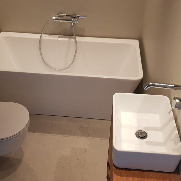

Synes ikke det ligner et badekar der er beregnet til at fuge, det ligner det er smallere forneden, samt afrundede hjørner i fronten, og det går ikke helt ind mod vægen i enden.
Så vil du fuge, skal du have fyldt mellemrummene ud, en fuge bør ikke være mere end 10-15 mm bred.
Men er der ikke en monteringsanvisning med til karet?
Hvad har du af beklædning på væggene, det ligner ikke fliser ?
