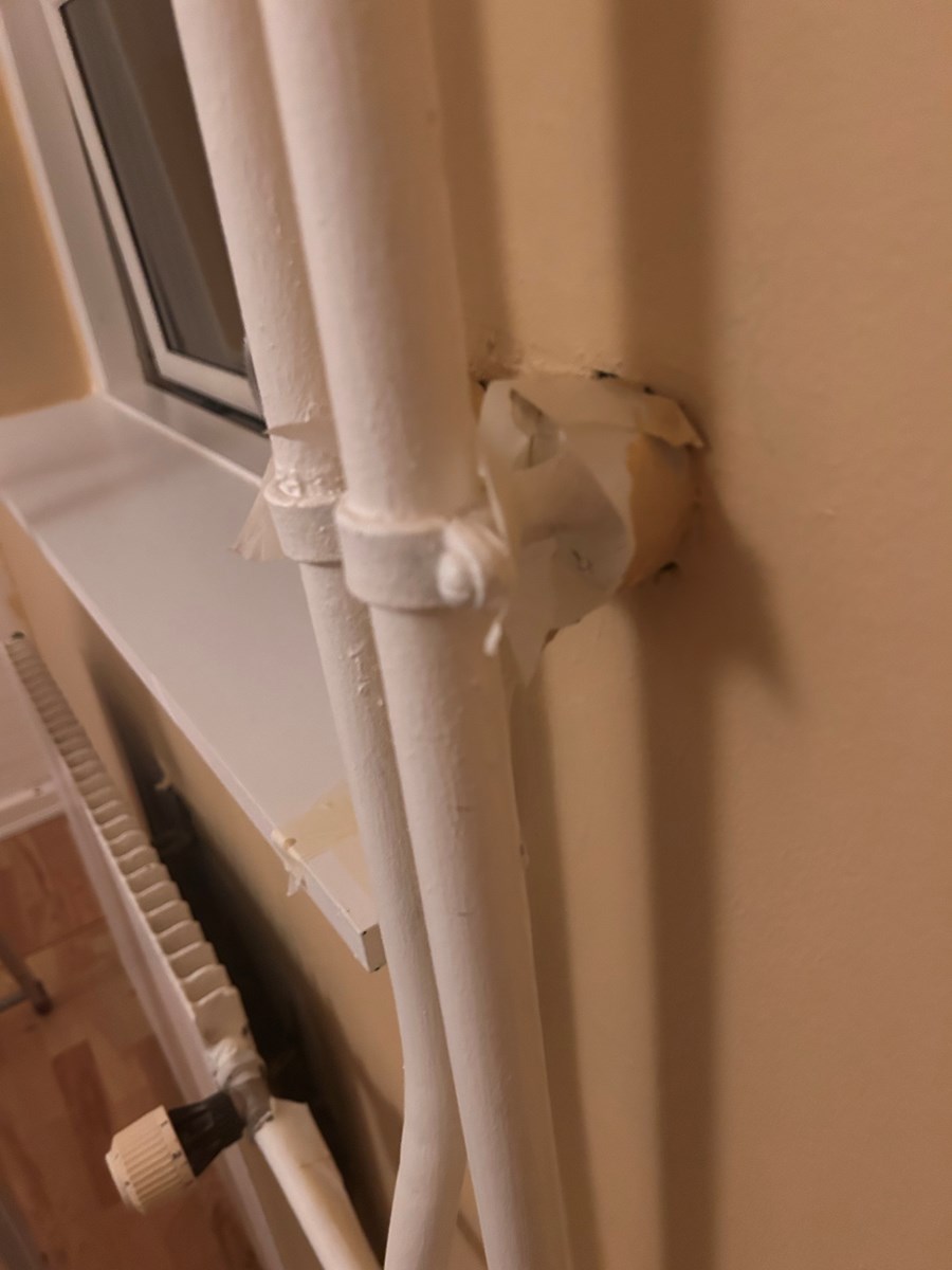

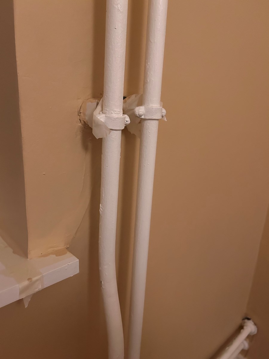

Hvordan skjuler jeg bedst disse rør på vores kontor? Det er både vandret, lodret og ind i væggen øverst
Der er jo flere muligheder.
1. male dem i samme farve som væggen, så syner de ikke så meget.
2. Male dem i en skrigende kontrast farve så det er tydelig at her skal der ikke skjules noget.
3 Lave en kasse og sætte uden på dem. Der sættes et passende antal tværgående klodser på væggen under rørene.
Måske 4 stk lodret. Så skæres nogle strimler mdf - spån - eller allerbedst fibergips plader til sider, samt nogle til toppen på kassen. Du limer toppen på og tager den så ned for spartling og maling.
På den måde er det synlige skruer der holder det hale fast på klodserne, og det kan nemt afmonteres senere.
Ikke moderne vel, men loft til gulv gardiner ville jo skjule det meste, når de er trukken fra.
Kasser rundt om rør ser ofte kluntede ud. Øjnene fanger med det samme en kasse udenpå væggen (i hvert fald mine).
