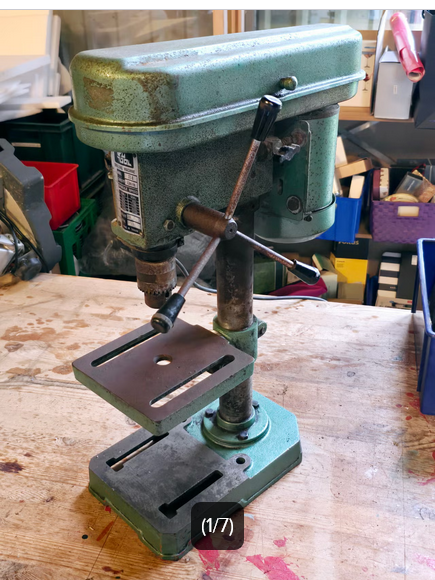

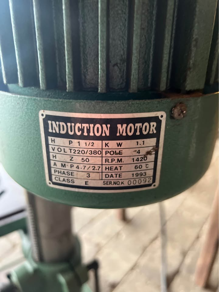

Søjleboremaskine fra 380v til 230v RasmusV 9 5600 07-12-2025 15:59 Jeg overvejer at købe en lidt ældre søjleboremaskine, men er i tvivl om den kan køre på 230v. Jeg har vedhæftet et billede af typeskiltet.Hvad siger lav-det-selv-folket. Kan det lade sig gøre, at få den til at køre på 230v i stedet for 380v? 11 svar 1 2 › » Følg tråden Annonce Annonce Annonce
JohnLarsen 2868 3500 07-12-2025 17:21 Kunne du afmontere skjoldet og vise os et billede af ledningernes tilslutning? Alle besparelser omregnes til fl. rødvin👍
Søren O 7996 7000 07-12-2025 18:26 Den burde kunne køre på 230 volt. Den skal så omkobles i klemkassen, og der skal monteres kondensator. Søren O
je_ns 13055 07-12-2025 19:08 Du kan også vælge at bruge en frekvensomformer, så mister du ikke power, som med en kondensator.Med en frekvensomformer, kan du også styre hastigheden trinløst.Men en kondensator løsning er den billigste, og fungere ofte udmærket. Vi prøver igen, i morgen --

Rantzau 4746 2970 08-12-2025 01:28 Som udviklingen går, må man bare erkende at visse typer værktøj er henvist til et museum.
GodeVen 4376 5220 08-12-2025 08:25 Hvis det er en søjleboremaskine med rigtig gearkasse er den værd at beholde. Men det er problematisk at ombygget den til 230V. Det umiddelbare er at koble den om til 3x230V og bruge en frekvensomformer. Men motor på 1,1 kW er meget stor til at køre fra en almindelig stikkontakt. Man skal huske på at de 1,1 kW er motorens afgivne effekt. En frekvensomformer til en 1,1 kW motor vil have et maksimalt forbrug omkring 13A på en fase.
je_ns 13055 08-12-2025 10:53 Det ligner denne her model, som dog er en bænkboremaskien, hvor din er en søjleboremaskine.På et tidligere arbejde havde vi sådan en, den fungerede faktisk ganske udmærket, den kørte så på 400 volt..En frekvensomformer vil kræve et specielt RCD relæ (fejlstrømsrelæ) for den har det med at slå et almindelig RCD relæ fra.Har du undersøgt muligheden for at få 3 x 400 volt ud i værkstedet? Vi prøver igen, i morgen --
RasmusV Trådstarter 9 5600 08-12-2025 11:30 Tal for svar alle 🙂Jeg har faktisk 400v i værkstedet, men det er bare ikke nær så praktisk at komme til, som 230v - derfor mit spørgsmål.Jeg er med på, at der vil være tab af ydeevne, ved konvertering til 230v, men det lyder på de fleste som om, at tabet vil være større end jeg er villig til at bære over med.
ev elmand 30607 7480 08-12-2025 14:17 Så er der ingen tvivl, Kabel fra nuværende 400V og hen til ny 16A CEE stikkontakt. Har nogen samlet det, kan det skilles ad. Samles igen ? ?m.v.h. Erik (1/2 ekspert i mange ting)
