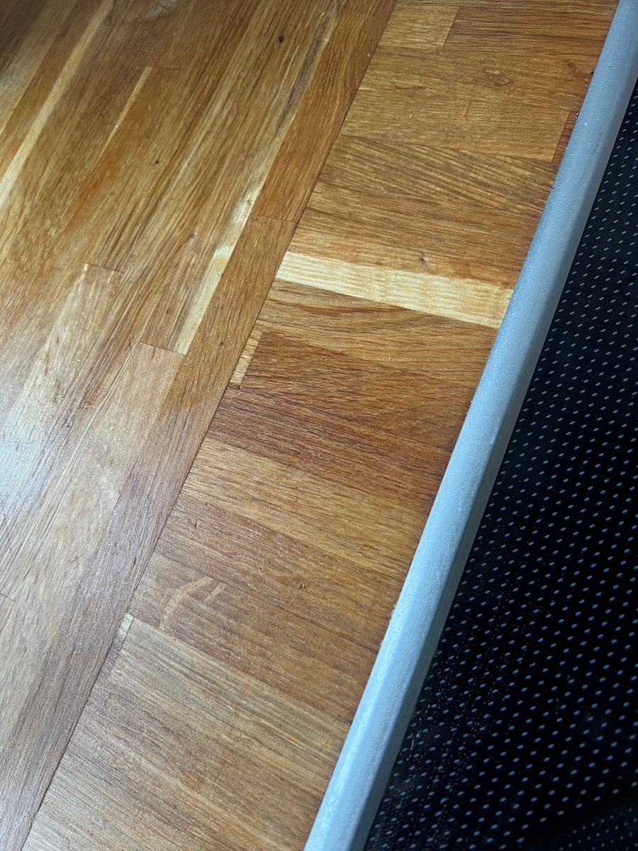

Opdatering (hvis nogen kan bruge det til noget): Jeg benyttede ovnrens på hele bordpladen. Lod det sidde ca. 20 minutter og skrubbede derefter hele bordpladen med en stiv børste. Så skrabede jeg ovnrensen (og det opløste snavs) af med en spartel og tørrede derefter bordpladen af med en våd klud mange gange.
Da pladen var tør efter et døgns tid, sleb jeg den med excentersliber, først korn 120 og så korn 180. Til sidst gav jeg den 3 lag olie som jeg masserede ned i træet med en slibesvamp korn 240.

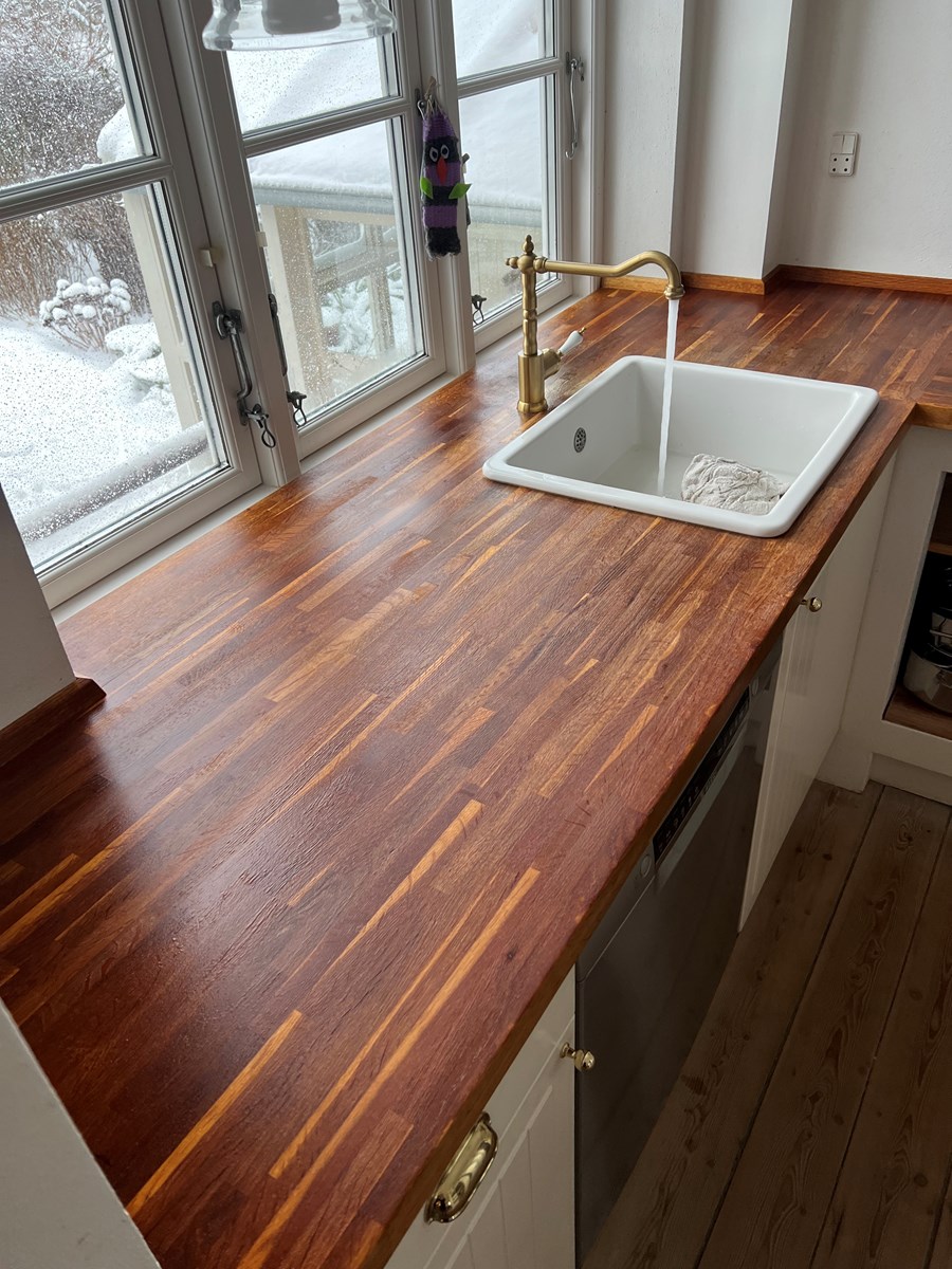

Nu er mit køkkenbord pænere end nogensinde :-)
(Det er ikke færdigslebet på fotoet — det blev endnu finere)
