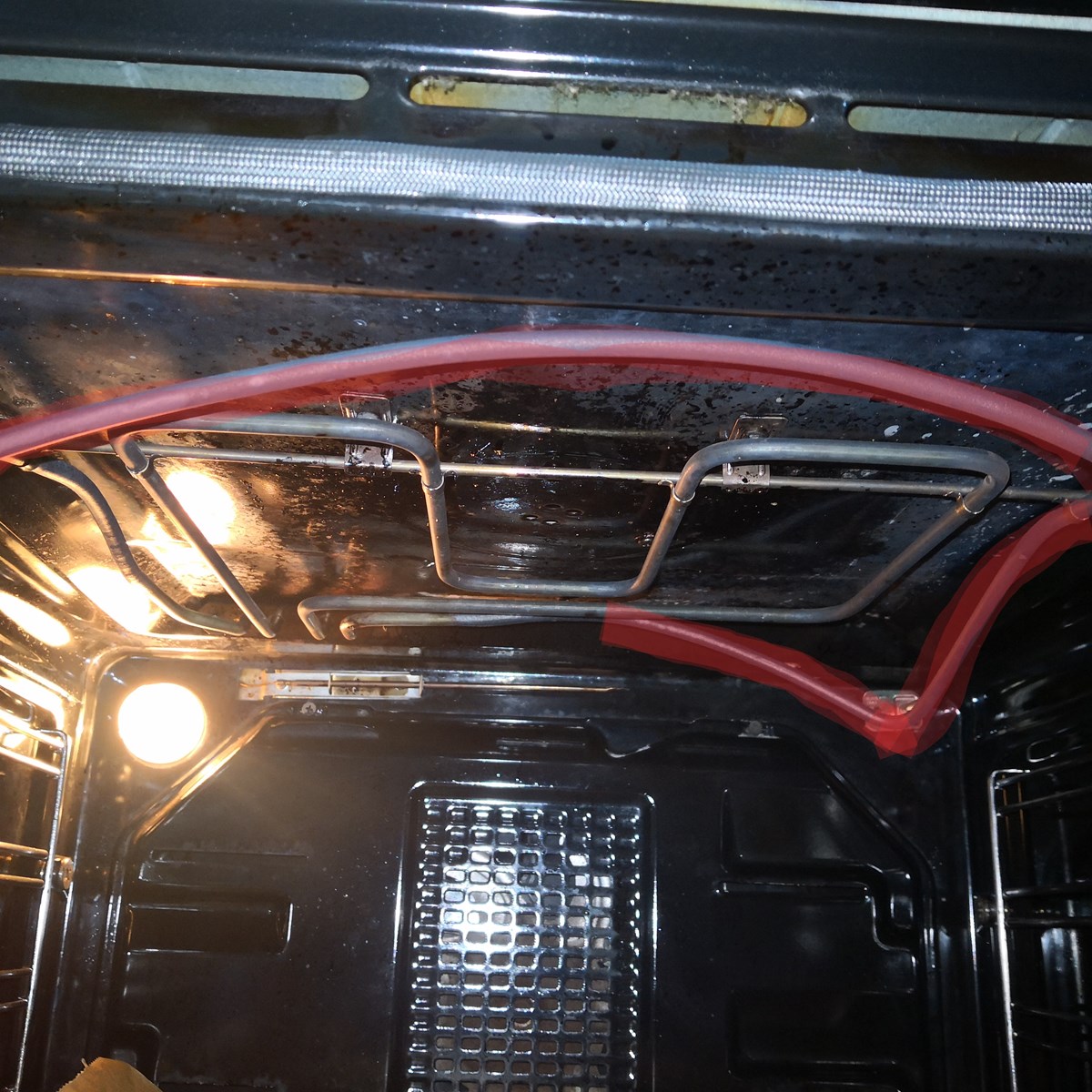

Varmelegme smelter i ovn oletexas 16 8600 07-12-2025 10:53 Nogen der har en ide til hvad der sker i min ovn. det ene varmelegme i toppen af ovnen er begyndt at hænge.og ovnen bager skævt/uens og ovnen er i vater. 9 svar Følg tråden Annonce Annonce Annonce

oletexas Trådstarter 16 8600 07-12-2025 11:20 Det er ikke så meget prisen på nyt element, det er overkommeligt, men mere, hvordan det sker. Der er ikke noget der tyder på at termostat fejler noget, heller ikke kunnet konstatere noget kortslutning eller lign.
oletexas Trådstarter 16 8600 07-12-2025 11:21 Og ophæng er intakte, som det fremgår af billedet hænger det mellem ophængene? det er lidt vird!
JohnLarsen 2868 3500 07-12-2025 17:17 Synes det er lidt svært at gennemskue. Tænker det røde er det hængende varmelegeme, er det i forlængelse af det der ikke hænger?Var det også så rødt før det begyndte at hænge?Hvis ja er det defekt, ud fra en ide om at det skal være ensartet varmt i hele længden, og det at det er varmere på noget af strækningen siger mig at det er defekt. Den ekstra varme gør metallet blødt hvilket får det til at hænge.Hvis nej, så aner jeg det ikke. Alle besparelser omregnes til fl. rødvin👍
buller27 1204 07-12-2025 20:46 Varmeleget er typisk en tråd med magnesiumoxid omsluttet at et rør. Sker der en fejl i megneziumoxiden så røret bliver varmet ujævnt op kan det måske ende med at se sådan ud. Men det er blot et bud. Heldvis er varmelegmerne ikke ret dyre. Love er minimumsiveauet - men der regnes altid med en mindre mængde af folk har svært ved regler. Annonce
Rantzau 4745 2970 07-12-2025 22:26 Har selv stået i samme situation. Vi fik en gasovn fra Italien fra århundredeskiftet der skulle ombygges til el.Efter en del bøvl med varmelegemet, fik jeg fremstillet og monteret nye ophæng, så jeg tror je_ns og JohnLarsen er nærmest problemet.
ev elmand 30603 7480 08-12-2025 00:13 Det "røde" på varmelegeme er når ovnen er tændt, så det er rødglødende. Jeg her set lignende tilfælde tidligere. Det forklarer ikke hvorfor, men blot at det er set før. Har nogen samlet det, kan det skilles ad. Samles igen ? ?m.v.h. Erik (1/2 ekspert i mange ting)
Rantzau 4745 2970 08-12-2025 00:43 Erik: Hvordan fik du fikset varmelegemet så det ikke dinglede når det blev rødglødende?Jeg lavede nogle ophæng i keramisk materiale fra en hedengang keramikovn, men må nok indse at jeg inden længe skal på den igen. En ny ovn kommer ikke på tale - så kommer jeg i "bad standing" hos fruen.
ev elmand 30603 7480 08-12-2025 08:58 Jeg satte bare nyt i. Når det er en kunde opgave ved man jo ikke altid hvordan det går hvis man ikke hører noget. Har nogen samlet det, kan det skilles ad. Samles igen ? ?m.v.h. Erik (1/2 ekspert i mange ting)
