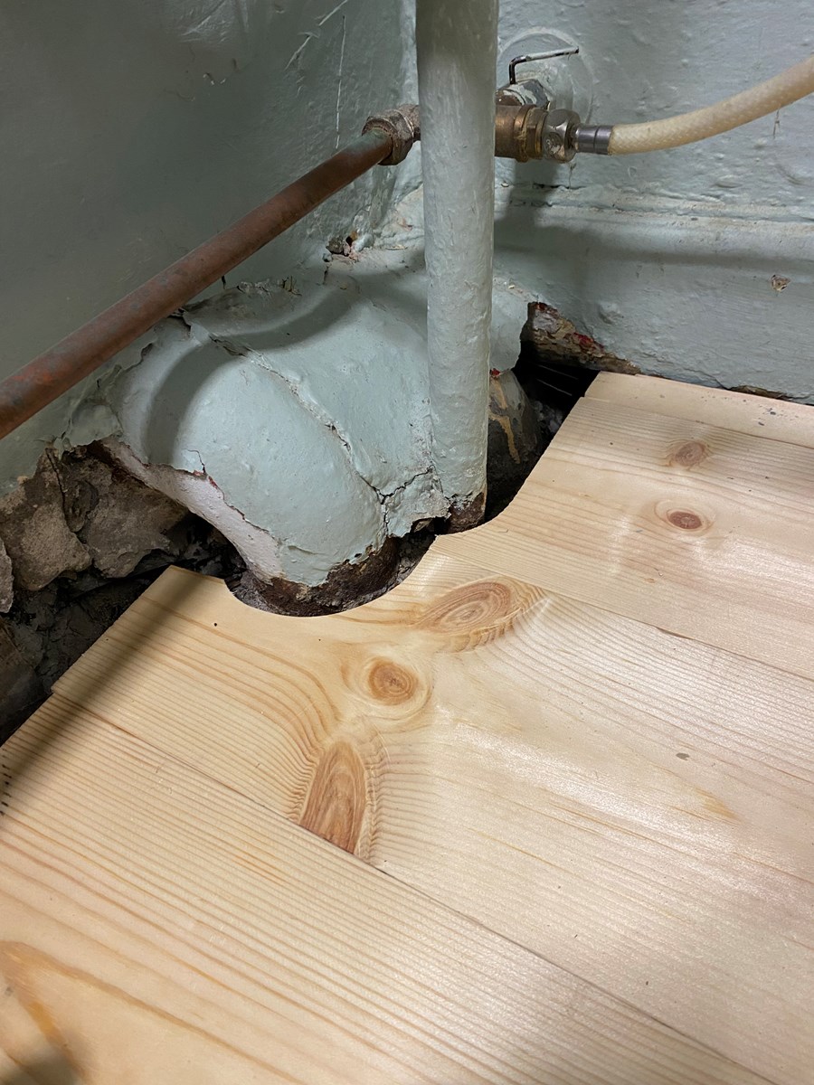

Halløj. Jeg har netop skiftet gulv i min lejlighed og ønsker at lave en pæn afslutning, men er lidt i tvivl om hvad den bedste løsning vil være. Gulvbrædderne er 16cm bredde for størrelsesforhold.
Lav en kasse til at dække rørene med rester af gulvbrædderne, så det ligner resten. Du skærer overkanten og låget i  smig. Hvis du skal have en fodliste på væggen, lader du den gå rundt om kassen. så syner den måske mindre.
