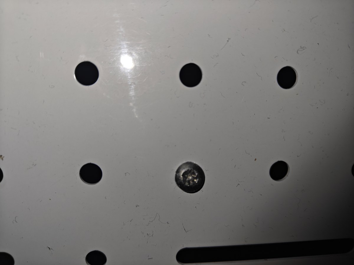

Hej er der nogle der ved hvilker plug der passer til denne type skrue?  - har prøvet alle mine skruetrækkere og plugs igennem, jeg fik de andre ud ved en flad skruetrækker men den sidste er umulig
Plug???
Mener du bit? - prøv med torx 20
Kærven ser ret ødelagt ud, kan godt være op ad bakke.
/BOFH
Det ligner en torx sikkerhedsskrue der sidder en lille tap i midten, man skal bruge specielle bits, som har et hul i midten.
Måske du kan få den ud med en ligekærvet skruetrækker i en størrelse så den kan bankes ned i kærven.
En god slank skævbider kan nok også klare skruen.
