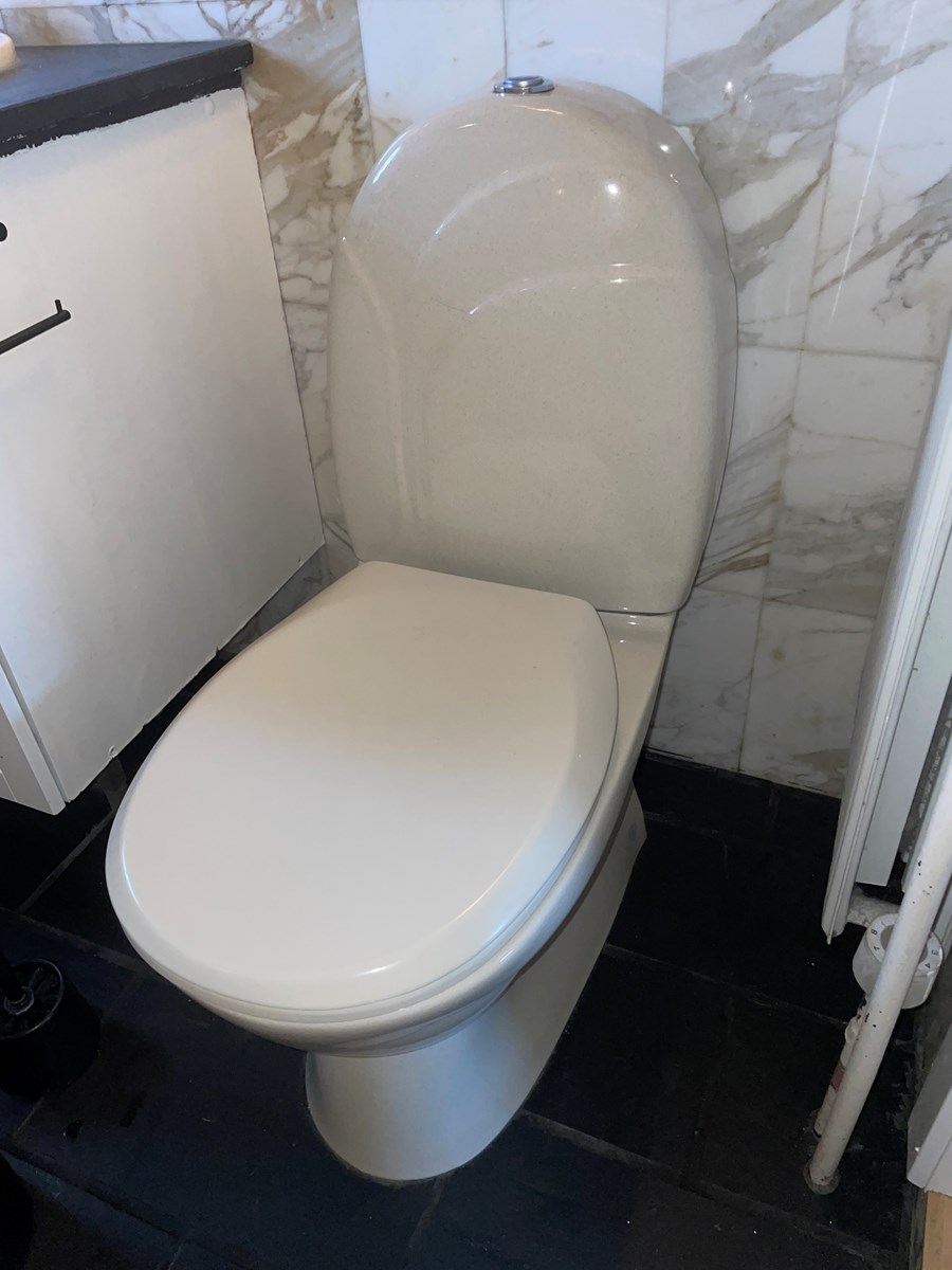

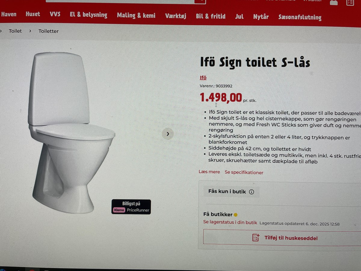

Jeg skal ha udskiftet dwt gamle Gustavsberg med et Ifö Sign toilet.

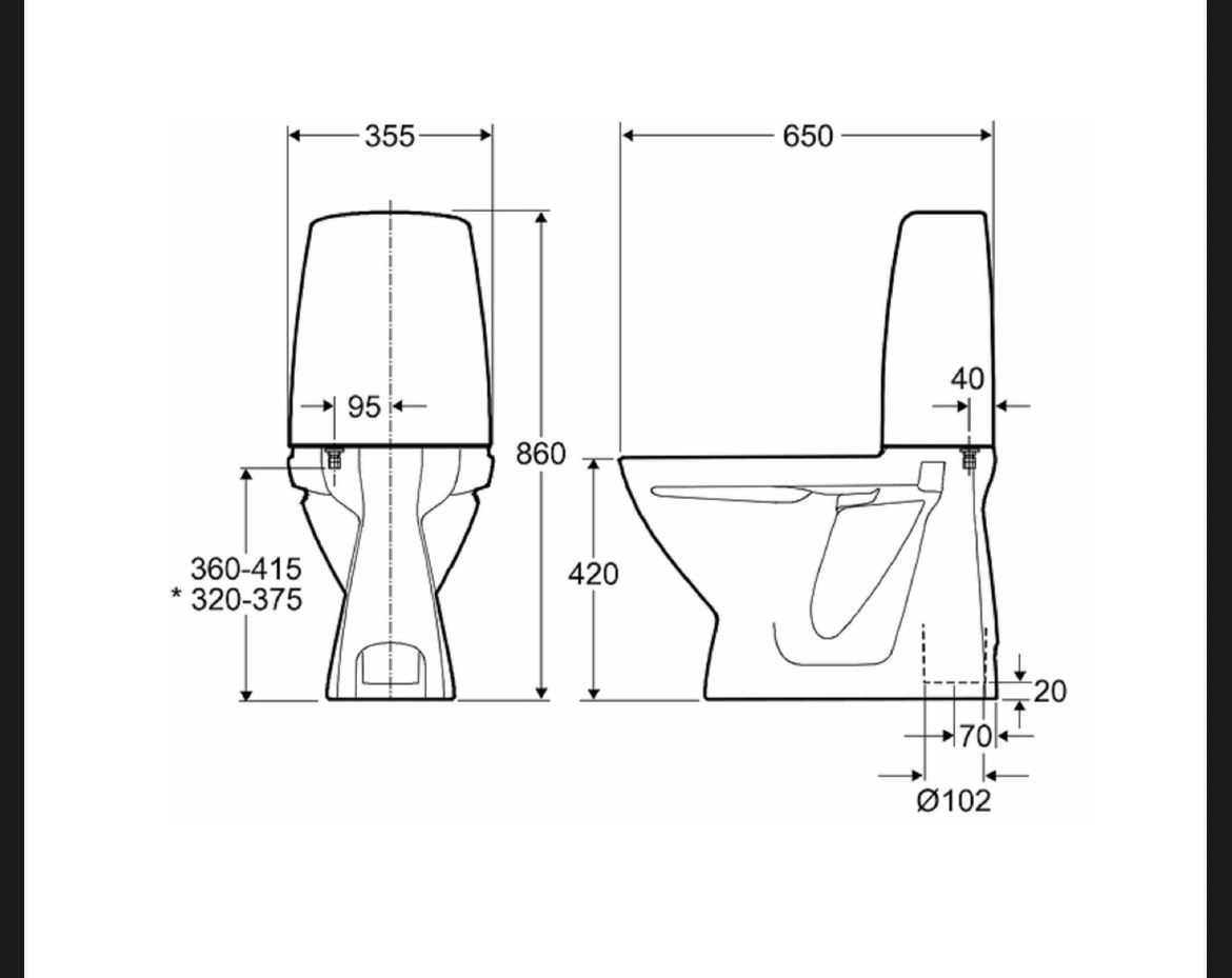

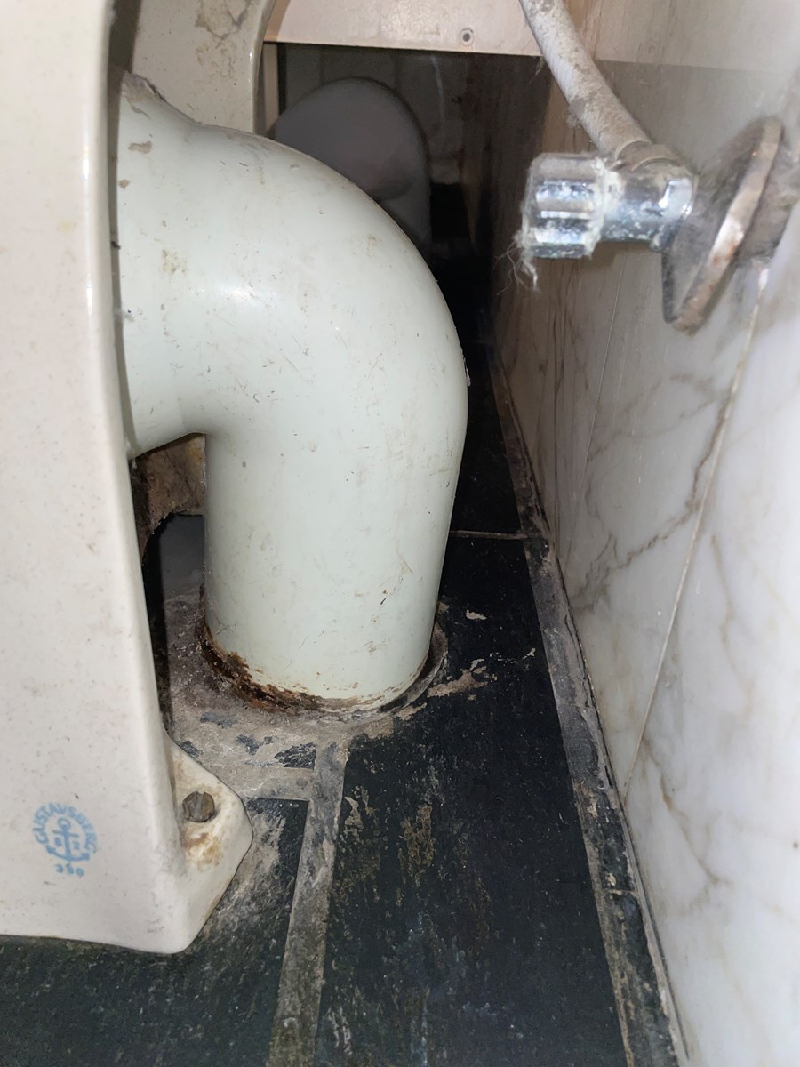

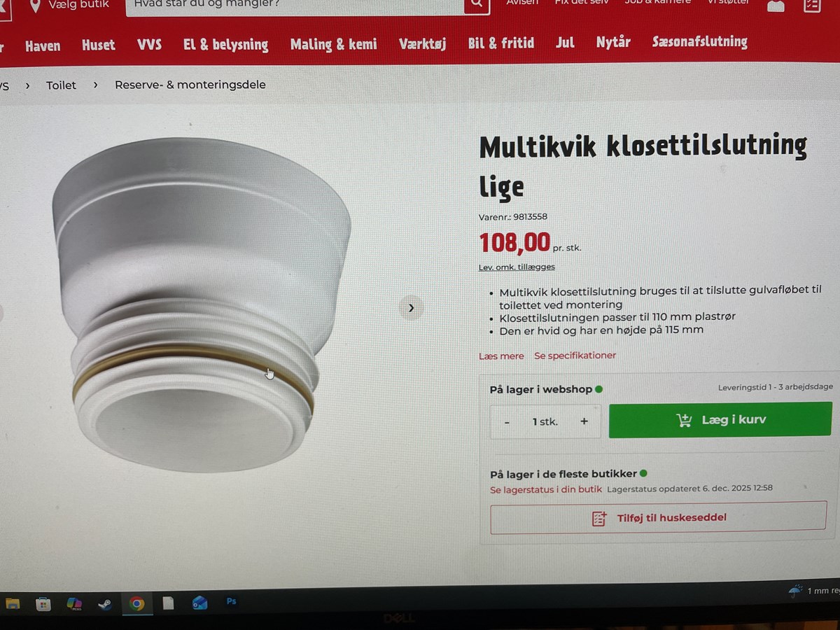

Jeg har jo en ide om blot at tage det gamle op. Montere multikvik og installere nyt. Er ​der noget jeg overser? Passer det nye på?
Jeg vil gerne lime det nye fast hvis muligt? Eller er det bedst at skrue?
Der er elektrisk gulvvarme men ved ikke hvordan det ligger.
