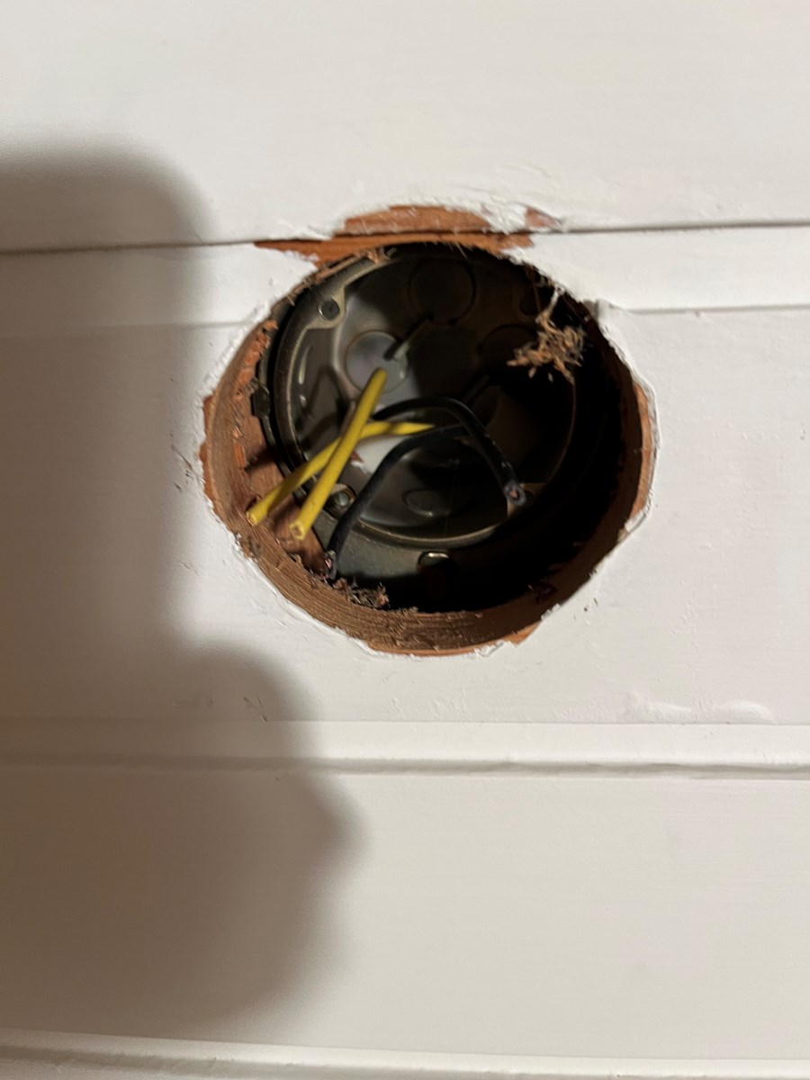

Jeg har lige brug for lidt hjælp.
Jeg skal til at sætte gipsloft op på eksisterende loft. Der sidder nogle gamle lampe/loft udtag som skal nedlægges.
Hvordan sikrer jeg midlertidigt at der ikke sker en kortslutning med løsledning? Kan jeg samle ens farver i en samlemuffe og sætte gipsplade ovenpå? Indtil en elektriker får hevet kablerne op fra loftet af? Se mit billed som er udgangspunktet.
Pft.
Selv om de ikke bliver brugt, skal de stadig være tilgængelige..
Ellers skal ledningerne rykkes ud, og afmonteres i deres udgangspunkt.
Du kan sætte muffer på ledninger nu men det er meget nemmere  for elektriker ( billigere for dig) at lave det inden du sætter loft op.
