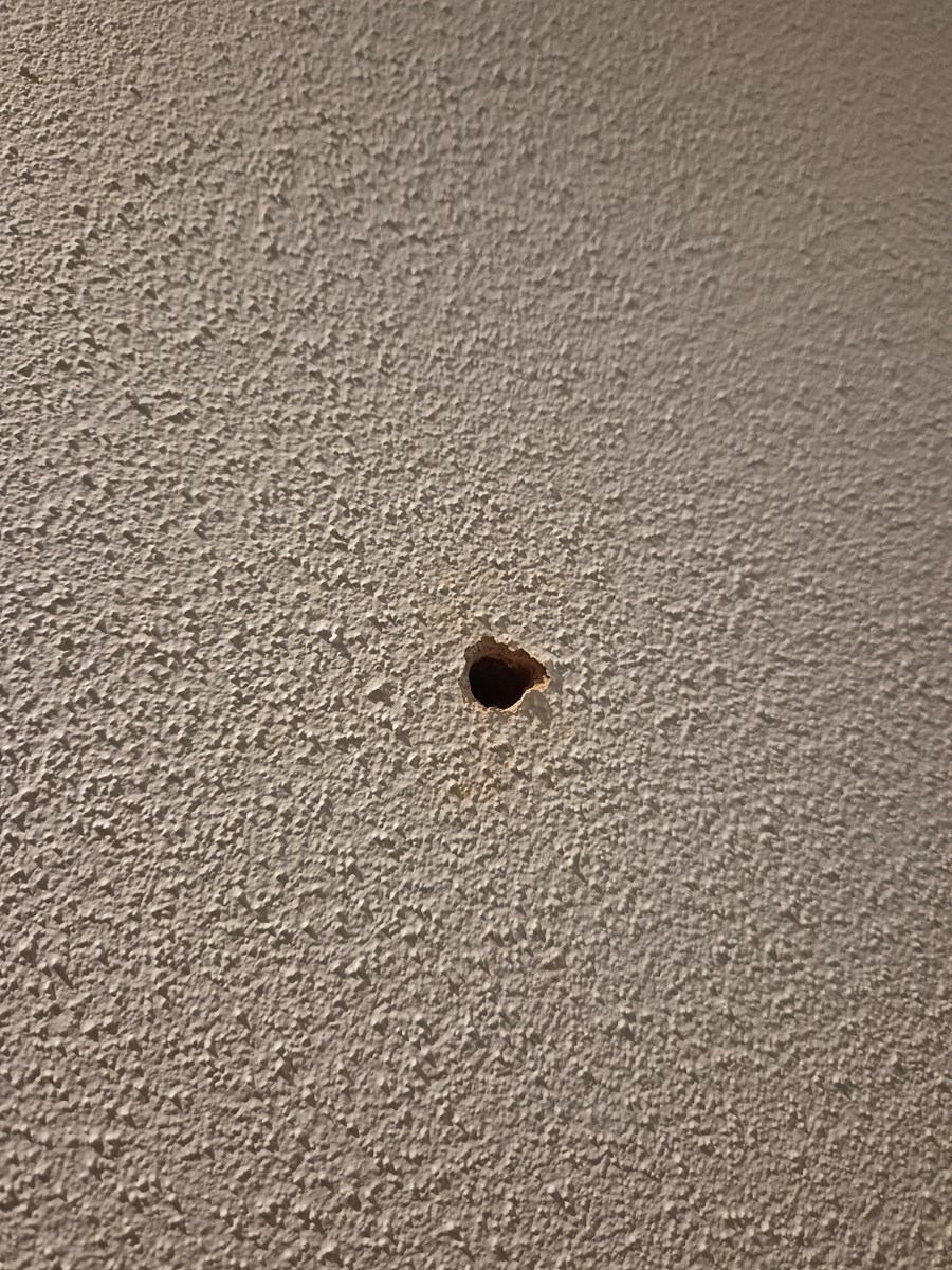

Jeg har nogle ret voldsomme huller i en nubret væg.
Nogle ideer til hvordan jeg kan skabe en overflade der giver det samme nubret udtryk?
Hvis jeg bare spartler hullerne, som jeg ville gøre på en normal glat væg, vil mit øje mangle den nubret overflade, der er på resten af væggen.

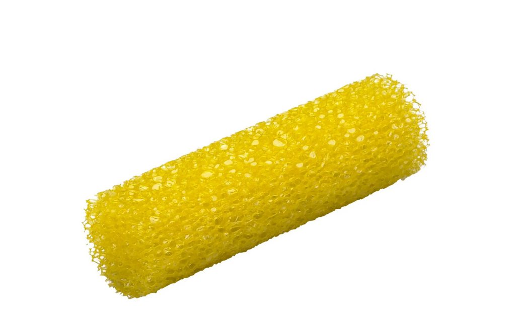

Jeg har noget der ligner, i mit fyrrum, mener det er fra Skalflex og det er kørt på med en speciel malerrulle der laver det nubret.
Sådan en strukturrulle..
(men nok ikke velegnet til en så lille reparation)

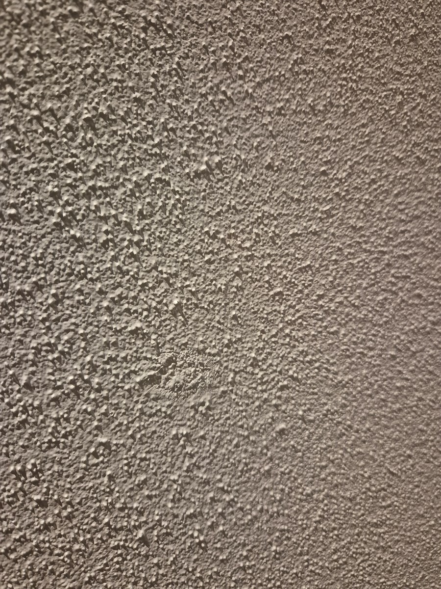

Brugte en stiv pensel og ​prikkede lidt i spartelmassen ​inden den blev tør.
Det gav et ret godt resultat.
Man skulle tro det er løgn. Det ser godt nok fint ud.
