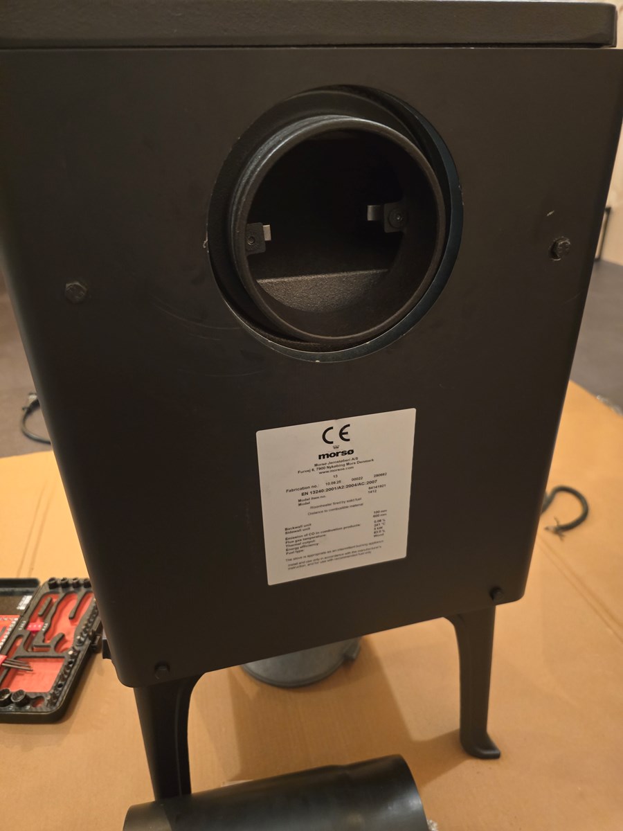

Skal tilslutte en ny Morsø 1412 til en murstens skorsten. Røgrøret skal tilsluttes bagfra og derfra direkte i muffen i kaminen. Jeg har monteret røgtuden bagpå ovnen, men kan ikke finde nogen vejledning i, hvordan man får røgrøret til at sidde fast og tæt omkring røgtuden. Går ud fra at glassnoren, som fulgte med skal imellem røgtud og røret, men snoren er så tyk at det er for stramt til at røret kan presses over. Og desuden kan røret ikke hænge fast på den måde, om det så lykkedes.
Nogen, der har et godt råd?
Jeg kender ikke lige den ovn. Men normalt sætter man røgrør ind i skorstens bøsningen og skubber så kaminen på plads. Så kan man presseglas snoren ind omkring røgrøret. Det kan ære med 3 små kiler i starten som holder røgrør centreret, og så pilles kiler ud efterhånden som du kommer rundt med glassnor. Denne kan også bankes flad og på den måde måske nemmere komme på plads.
