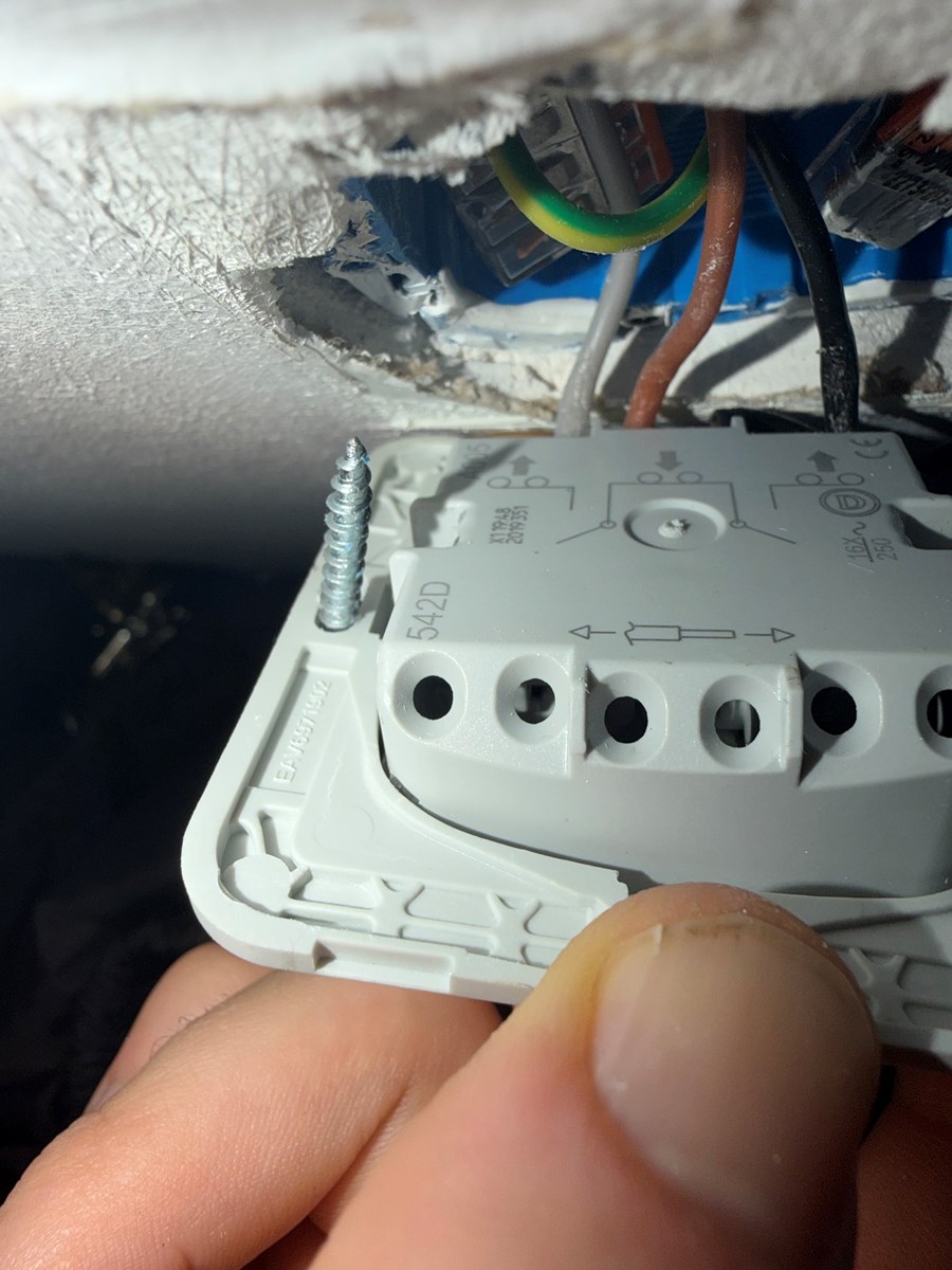

Jeg er ved at skifte til en skydelysdæmper, men kan ikke finde ud af, hvor ledningerne skal sidde.
Der var to enkelte små kontakter, som jeg har skiftet til en fuga skydedæmper. Der var 4 ledninger. Den ene forbandt to stikkontakter.
Hvor skal den hvide, brune og sorte i? Det var to forskellige lamper, som jeg vil lave om til at styre på kun en kontakt. Please hjælp

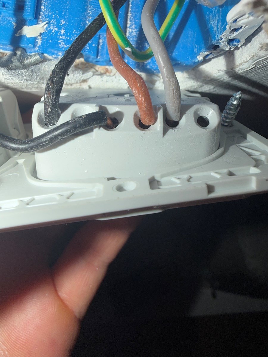

De to billeder viser to forskellige tilslutninger. Det øverste ser underligt ud.
Dette er forklaringen til det nederste billede:
Den brune skal på L (fase)
Grå og sort til bølgetegn med pil over (de 2 tændledninger)
Hej tak for svar! Det er samme installation. Bare to forskellige vinkler. Beklager. Det var svært at få et ordentlig billede, så man kan ikke se den ene sorte som går fra denne til en anden kontakt.
Det virker ikke… ​
Hvis der er en ekstra sort sammen med den brune, skal den forbindes sammen med den brune i dæmperen.
Hvis der ikke er dobbeltklemmer i dæmperen, skal du bruge nogle ledningsstumper og klemmer med plads til 3 ledere. Det skal være rigtig ledning og helst brun til fase og en anden til tændleningerne.

Okay tak for det uddybende svar. Meget brugbart. Skal den brune ikke i den, hvor der er pil ud på dæmperen? Den sorte må give strøm, så den skal vel i fase. Så må den brune vel skulle i pil ud? Eller hvad. Jeg er helt forvirret. Din løsning virker rigtig god. Tak igen.
Der skulle helst ikke være pil-ud på lysdæmperen.
Pil-ind er til korrespondance, den skal du ikke bruge.
Ah du har ret. Jeg gjorde som du beskrev. Det virker nu. Fedt man!
