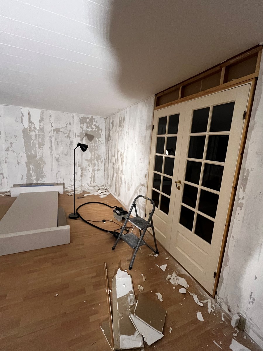

jeg vil gerne fjerne denne væg og vil gerne høre jeres vurdering af, om den kan være bærende. Der er tale om en gasbetonvæg på kun 7,5 cm i tykkelsen. Umiddelbart virker den ikke bærende, men jeg vil gerne høre, om nogen har erfaring med lignende konstruktioner, før jeg går videre?:)

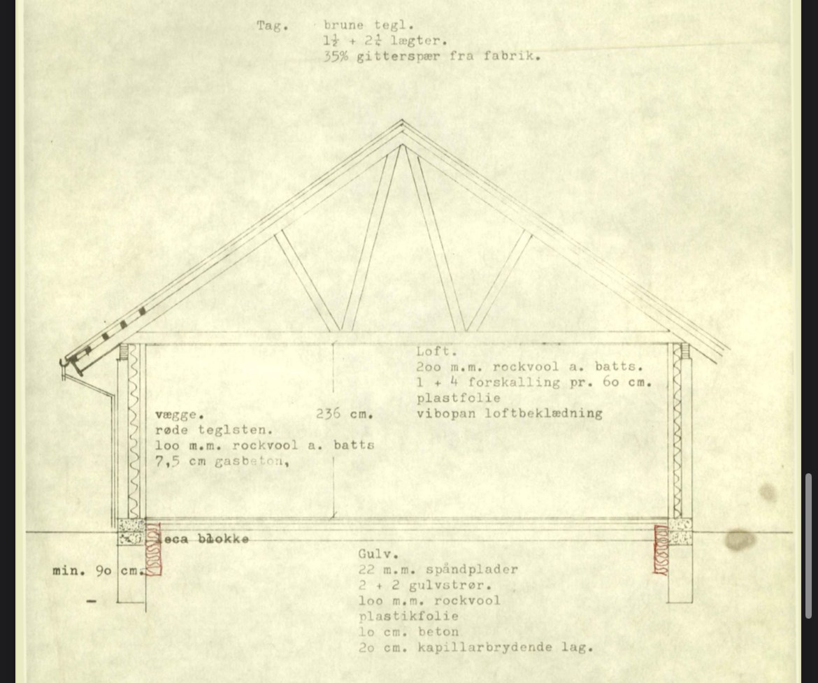

Har du en konstruktionstegning af ydervæggen - hvordan den er opbygget med de forskkelige lag: Sten, isloering, sten/træ ?

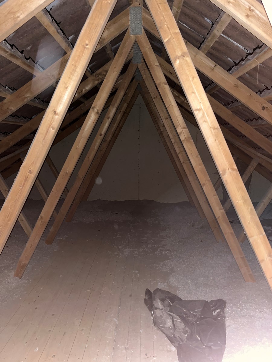

Måske du kan se det oppe fra loftet - helt ude ved gavlen - måske du kan se nogle jernbeslag eller lign som forankre til din ydervæg til spærene ?

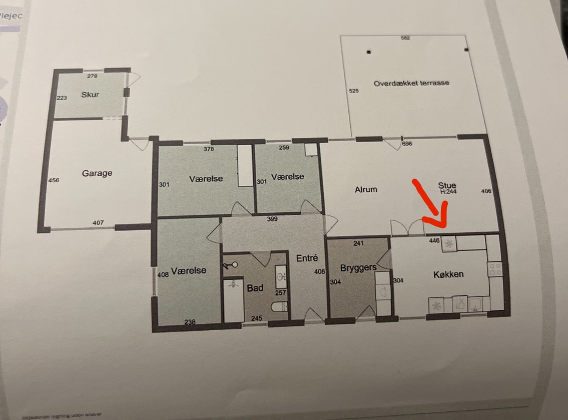

Kan dette bruges?
Det er væggen til højre, som jeg gerne vil rive ned
Af det sidste billede kan man ikke direkte se hvordan væggen er forankret med gavl og tagkonstruktion.
Men man kan se på tegningen at dine ydervægge ser ud til at være med mursten, murbinder og måske gasbeton inderst - hvis det er rigtigt så bør ydervæggen være stærk nok til at kun klare vindbelastninger i sig selv.
Hvis du kan, så prøv at se om gavl/spærkonstruktion er forankret til ydervæggen - i så fald ville jeg ikke være bekymret for at fjerne din indre væg. Hvis du er heldig så kan du komme til det oppe fra ved at kravle helt ud til gavlen og kigge ned i ydervæggen.

Din gavlvæg kan i sig selv ikke optage de vandrette vindlaster alene, de skal overføres til tagsystemet. Derfor kan det være nødvendigt at forstærke den skrå afstivning i tagfladerne, hvis den eksisterende kun består af de få lægter, der ses på billedet.
