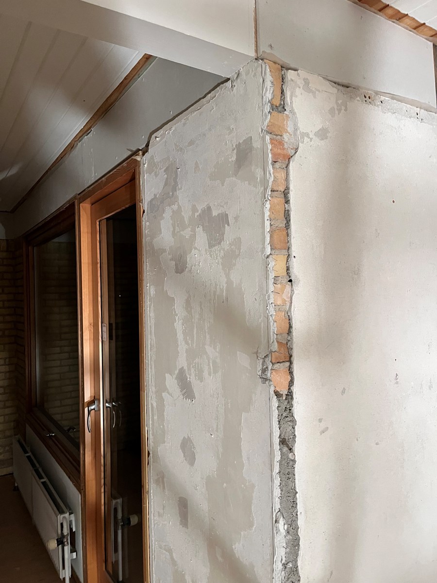

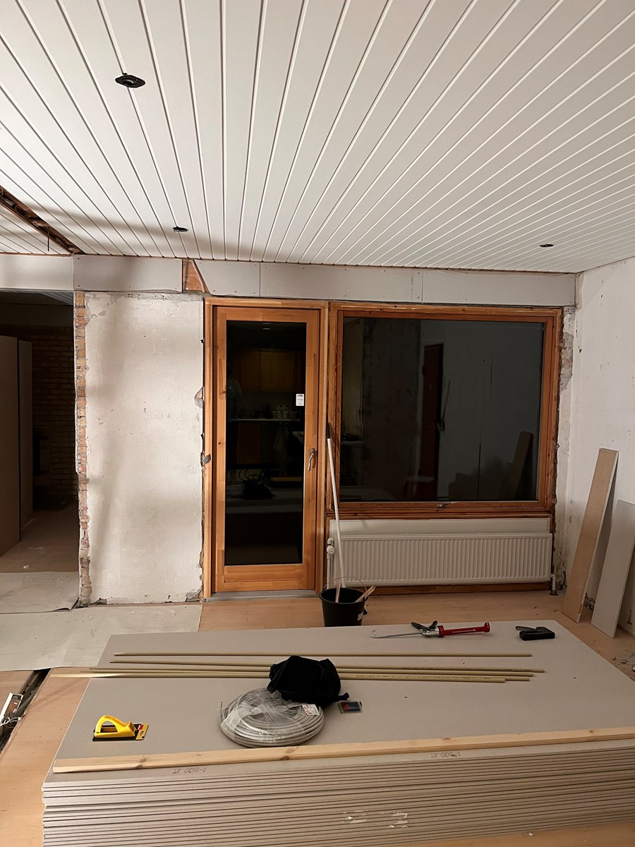

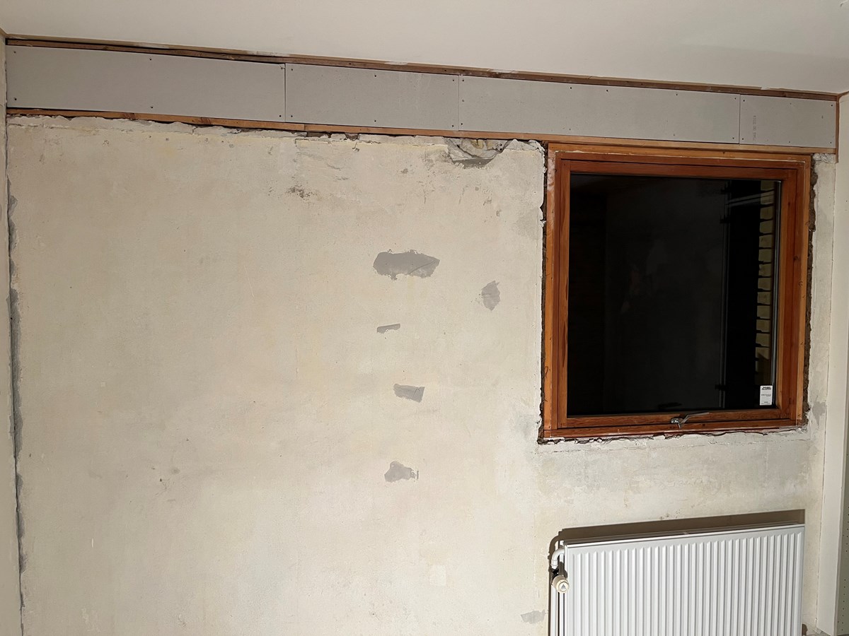

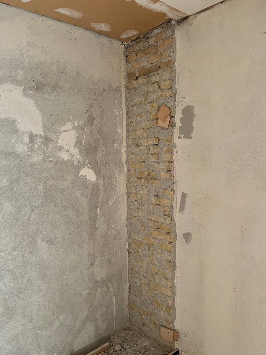

Jeg er i gang med et renoveringsprojekt og har brug for gode råd fra nogen med erfaring.
Jeg skal bygge en væg op igen, hvor der i dag er en blanding af fibergips, mursten og pudset væg. Målet er at få en helt jævn overflade og en glidende overgang mellem materialerne, så det bliver flot og klar til videre behandling.
Hvilke materialer og produkter vil I anbefale til:
  • Opbygning/udjævning mellem forskellige vægtyper(se billed)
  • Sikring af, at overgangene ikke sætter sig eller revner
  • Eventuel armering, grunder, spartelmasse...
Alle råd, erfaringer og forslag modtages med stor tak! 🙏

Nej det kan du ikke. Du nævner selv at der både er fibergips, mursten og puds i spil.
Hvad du forestiller dig er som et plaster på et åbent benbrud. Gør det ordentlige. Enten monterer du nye plader som je_ns foreslår eller pudser med armering som jeg foreslår.
Alle andre alternativer er førsteklasses tredjerangs klyt.
MahogniMedTiden skrev den 04-12-2025 15:30:27
Kan armeringstape i overgangene og en slags mørtel/fliseklæb klare opgaven med lidt risiko for revnedannelse?
Svaret er nej!
Spørgsmålet har været oppe og vende flere gange. Du kan forsøge med armeringsnet men det vil ssv også revne på sigt - det er meget svært at lave en holdbar overgang mellem to materialer der arbejder så forskelligt.
Du kan heller ikke nøjes med at spartle dine mursten og dit hjørne, det vil også revne i overgangen til pudset.
