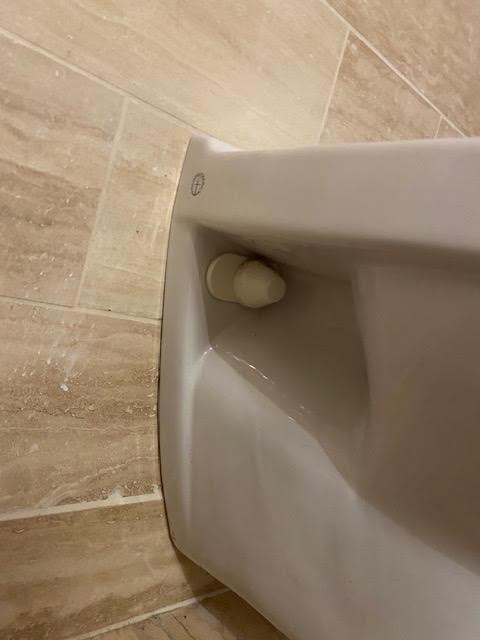

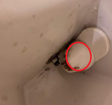

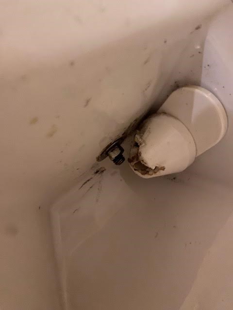

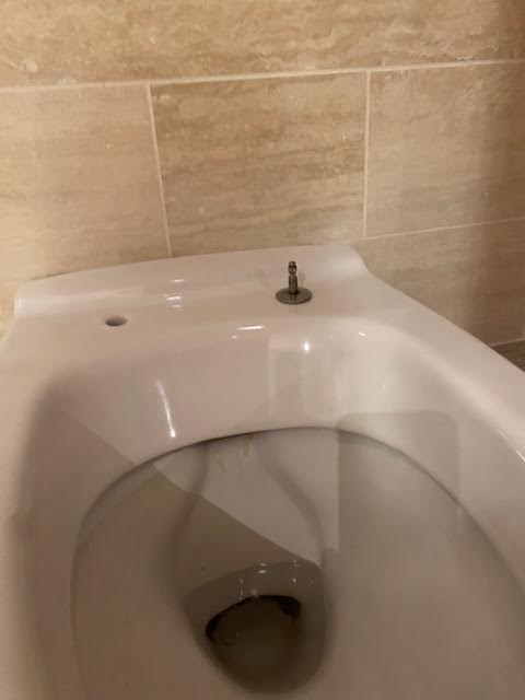

Nedenstående fotos viser venstre side hvor vedhænget er fjernet uproblematisk samt højre side oppe og nedefra -møtrikken er skruet skævt på og det er vanskeligt at komme til... ​
Du skal holde fast i stykket øverst og så skrue møtrikken løs. En universaltang kan sikkert holde fast om stykket ove oilettet.
Har du sådan en rørnøgle der passer? De kan vidst fås til en 50ér i bauhus. Det kan nogle gange være nødvendigt for at komme til. Men det ser også lidt rustent ud så måske en gang wd40 eller andet rustløsner kan hjælpe på det.
Du kan fjerne den hvide plastdims, den sidder for at skjule bolten der holder kummen, vip den af med en skruetrækker, så kan du nemmere komme til møtrikken.
