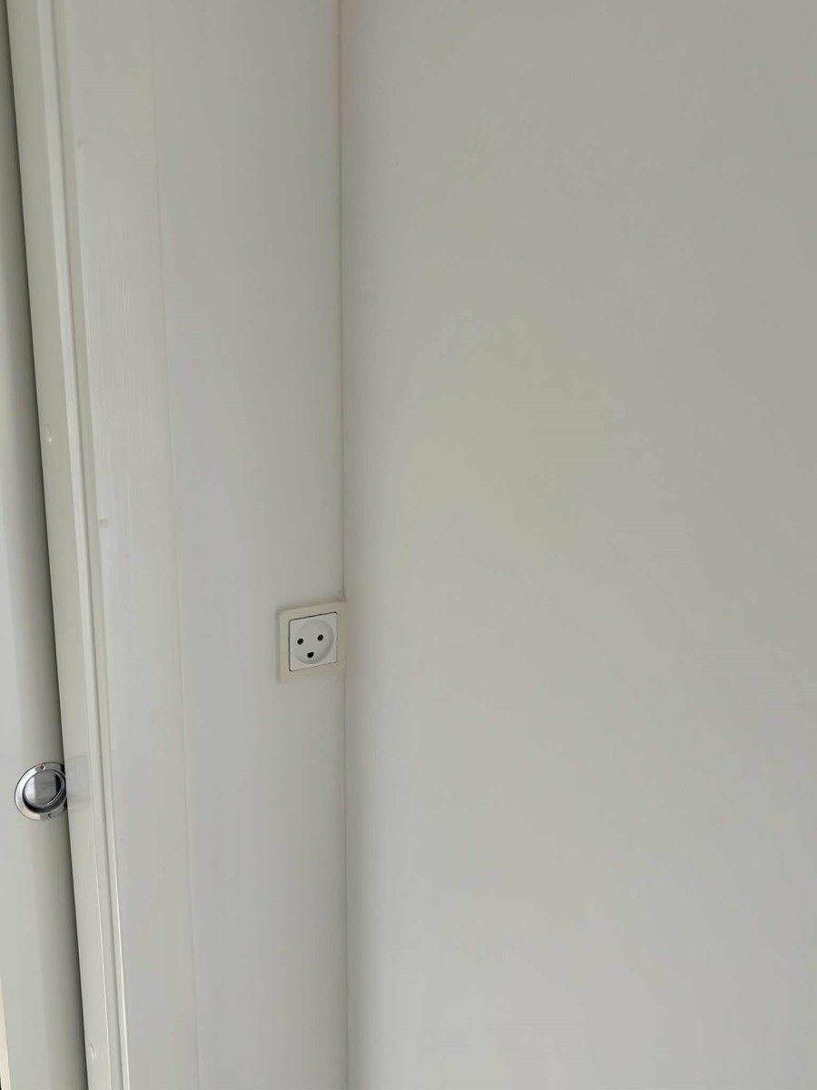

Forlængerledning til Microovn CJV 15 02-12-2025 15:03 Må man tilslutte en microovn til dette stik, via en forlængerledning. I så fald, hvor mange mm2 skal forlængerledningen være på og skal der være jord? Hilsen Carsten 🤗 8 svar Følg tråden Annonce Annonce Annonce
GodeVen 4376 5220 02-12-2025 15:21 Du må godt forbinde en mikrobølgeovn med en forlængerledning, hvis det ikke er en fast installation. Det rigtige er at bruge en forlængerledning med jord. Forlængerledninger er ofte kun 0,75 kvadrat, hvilket regnes for passende til 10A, da ledningen er i fri luft. Hvis mikrobølgeovnen er på over 1000 Watt (6A), vil det være fornuftigt, med et højere kvadrat
Tubal 6 9000 02-12-2025 15:51 For at få jordforbindelsen med, skal du bruge en stikprop, der passer til din stikkontakt, og et forlængerled, der passer til ovnens stik.
buller27 1204 03-12-2025 23:17 Ja det må/kan du godt. Din mikrovn kommer (højst sandsynlig) med et CEE 7/7 stik hvor der skal bruges en adapter for at få jordforbindelse i den danske stikkontakt. Det kan du gøre ved at lave en forlængerledning med schuko forlængerled i den ene ende og dansk stikprop i den anden ende (den ende der skal i stikkontakten).Forlængerledningen skal være på minimum samme kvadrat som ledningen på mikroovnen er. Højst sandsynlig 1,5mm2. Når du mpnterer stikprop og forlægnerled så husk at få yderkabben ind under aflasntingbøjlen og spænd alle skruer ordentligt. Sikkerhedsstyrelsen har nogle video for hvordan man skifter stikprop.Så du skal bruge x antal meter 3x1,5mm2 ledning, stikproop og forlængerled. Her bud på dele fra VVS-eksperten:Forlængerled:https://www.vvs-eksperten.dk/el-artikler-el-tilbehor-stikprop-fatning-og-samlemuffer-stikdase-schuko-forlaengerled-16a-250v-hvid-med-pillesikring-80828100014Stikprop:https://www.vvs-eksperten.dk/el-artikler-el-tilbehor-stikprop-fatning-og-samlemuffer-stikprop-stikprop-med-jord-hvid-vinkel-81028007398 Ledning:https://www.vvs-eksperten.dk/el-artikler-installationskabler-ledning-el-artikler-installationskabler-netvaerkskabler-downlightledninger-lampeledning-komfurkabel-downlight-gummikabel-komfurkabel-h05vv-f-3g15-mm2-hvid-pkaj-ledning-89832004479 Love er minimumsiveauet - men der regnes altid med en mindre mængde af folk har svært ved regler.
je_ns 13055 03-12-2025 23:28 Vær opmærksom på forlængerledningen kun må bruges i samme rum, som kontakten sidder i, og den må ikke føres gennem bygningsdele. Vi prøver igen, i morgen --
