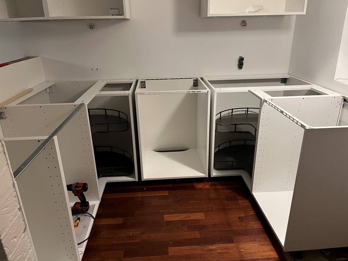

Ikea Hjørneskab med Karrusel, montering

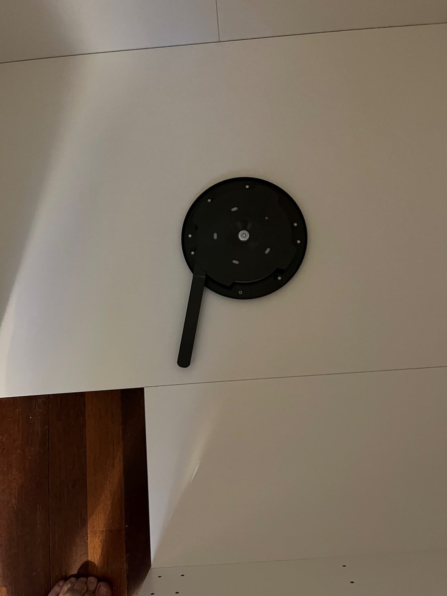

Hej i Køkkenfolk som har monteret IKEA køkkener, kan nogen kort fortælle mig hvordan jeg starter med bunden af karrusel skabet, vejledning er noget mangelfuld, der sidder 2 huller i bunden af skabet, skal de bruges til at styre efter og hvordan ?
mvh Rene

Det er den nederste del i skabet, som jeg ikke lige ved hvor skurene skal sidde præcist
Centrum skal side lidt længere ude end radius på karrusellen fra hver af de to bagvægge. Ligeledes skal afstanden til det udvendige hjørne være større end radius minus eventuelt indhak på karrusel.

Fik et godt snedker råd, da IKEA ikke kunne svare på noget, men sætte selvfølge den skinne som skal sidde i 7-8 hul ned i 1 og så en syl gennem de 4 huller der skal holde bundhjulet, og vupti så var 2 skabe lavede hurtigt

Der var ingen skabelon med, systemet er vist ret nyt med den tværgående stang og hjulet øverst og et hjul som man spænder fast med 4 skure i bunden, syntes godt at IKEA kunne mærke de 4 huller af så man ikke var i tvivl om hvor bund hjulet skulle placeres

Hej John, jeg har set den vejledning, og den viser at skurene skal, sidde mellem de 2 små hulle, men ikke præcist hvor, men er der noget i vejledningen jeg har overset, ikea support kunne heller ikke forstå vejledningen
