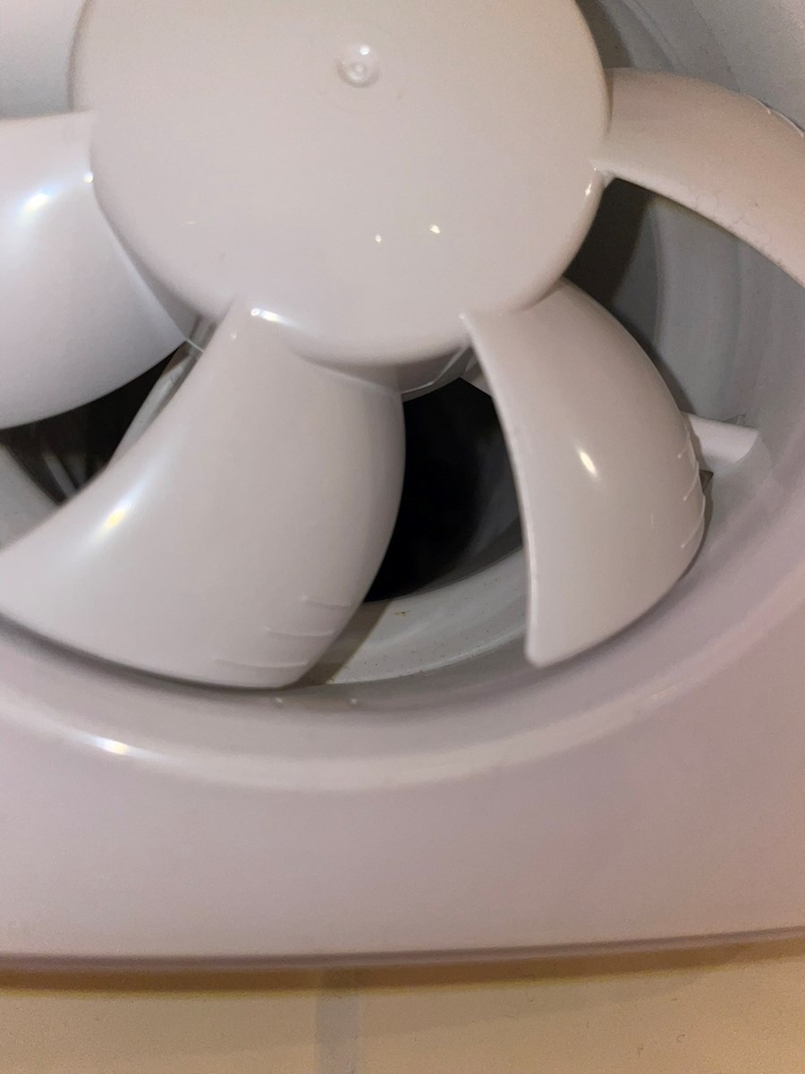

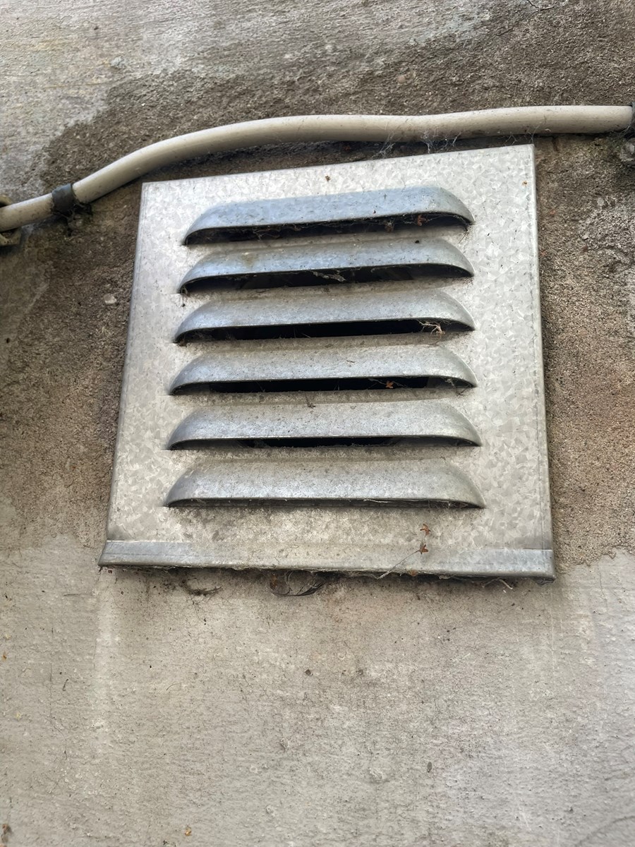

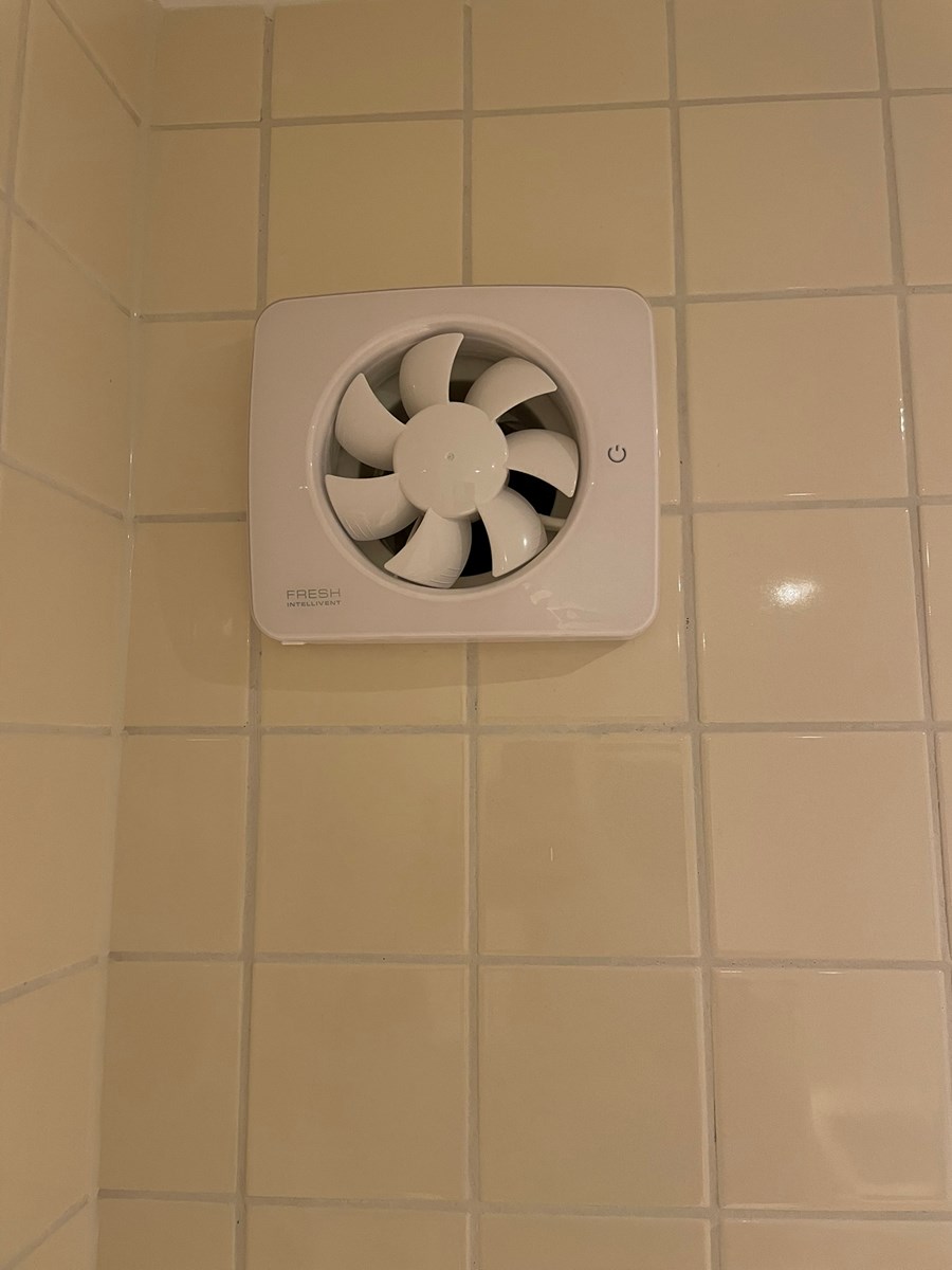

Mit badeværelse døjer med kold luft, der kommer ind gennem ventilationskanalen, hvor jeg for nyligt har installeret en Fresh Intellivent Sky badeværelsesventilator (Ø100 mm). Er måden at håndterer dette på, at monterer et lukkespjæld? Jeg kan desuden se, at der ikke er installeret noget forlænger rør i ventilationsskakten - det er bare et hul i muren (som er ret bred) ud til risten på ydermuren. Tænker derfor jeg også skal sætte et forlængerør ind. Kigger på at bestille det her:Vil jeg ikke selv kunne montere det hele indefra? Altså:
  1. Fjerne min Fresh Intellivent Sky
  2. Save rør til og sætte det ind, så det ramme yderristen
  3. Isolere rundt om røret med rockwool og fuge
  4. Indsætte lukkespjæld i røret
  5. Monterer min Fresh Intellivent Sky igen
Jeg er ikke super handy, så vil bare høre jer, om ovenstående er korrekt forstået? 😊
PS: Jeg har hørt at lukkespjæld nogle gange kan stå og "klapre" i vinden. Hvis nogen har nogle erfaringer med det (og hvordan man undgår det), må i gerne dele...

Den rigtige måde at lave det på er som du selv foreslår i 1. indlæg at montere rør og kontraventil indefra så du ikke blæser fugtig luft ud i hulmuren.
