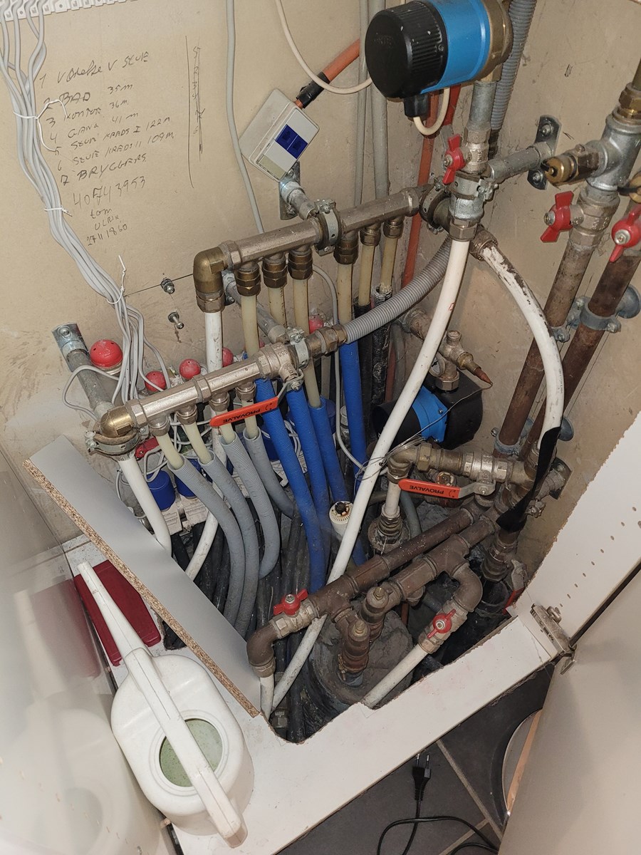

Hej, jeg har et teknik rum hvor varme til gulvvarme vandhaner osv kommer her nede under jorden og op over fra laden hvor pillefyret står.

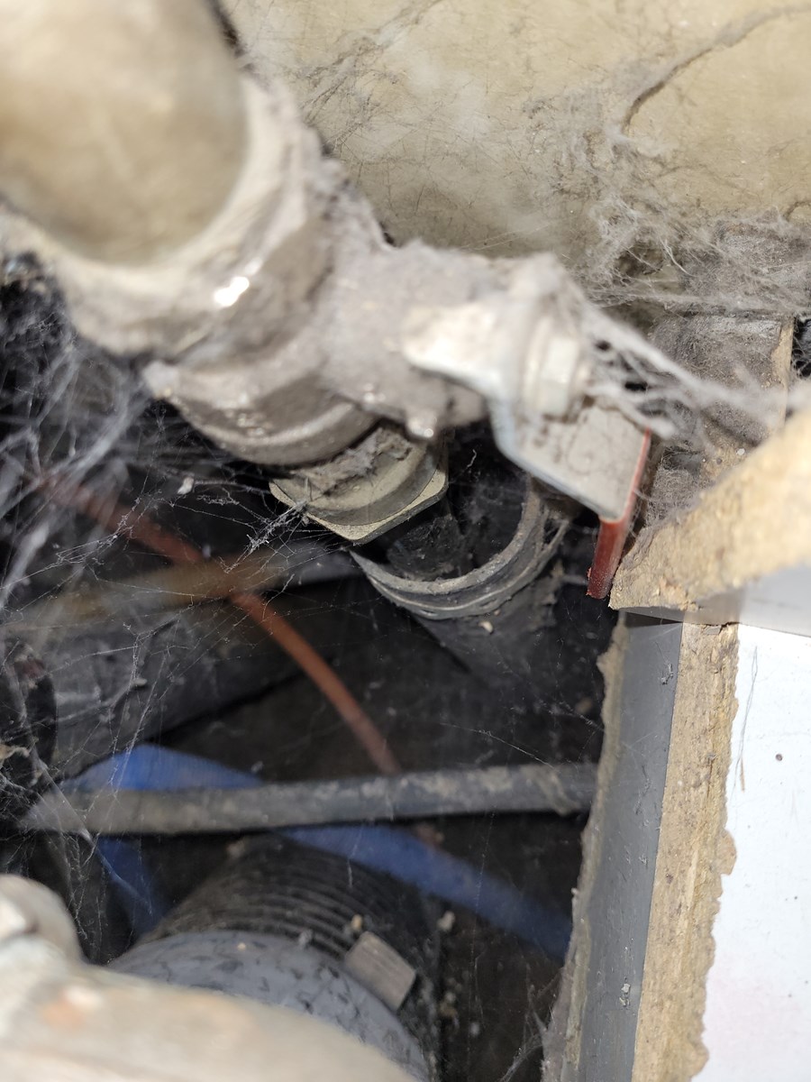

Hullet er nok 1.5 meter dyb og der står tit fyld med vand når der er rigtig stod vejr udenfor fordi vi har højt grundvand og tænker ikke det er så sundt for murværket.
Hvad fan kan jeg gøre ved det? Må man fylde det op med cement eller ?
Lad være med at fylde op med cement. Brug i stedet alm. sand til opfyldning, og kun i de øverste måske 4 cm. lægges beton fod at få afsluttet. Du skal ikke gøre det fod at undgå fugt i murværket, det vil blive dat samme selv om du fylder hullet op.
Men så uanset hvad  så vil der ko være fugt, hvordan undgår jeg så det? 😅
Måske bentonit kunne være løsningen, det er en speciel ler, der udvider sig ved fugt og slutter ret tæt, bla.  til sløjfning af vandboring og brønde, for at sikre der ikke trænger overfladevand ned i grundvandet..
Men brug for alt i verden ikke beton til at fylde op med, højst et tyndt lag øverst for at lukke af..
