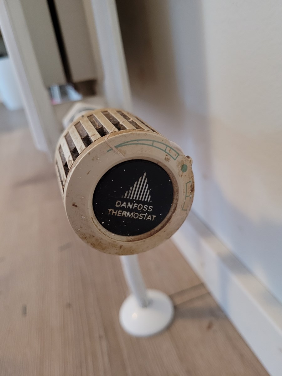

Jeg skal have skiftet thermostater i mit hus. Denne sidder på flere af radiatorene. Målet på ventilen indenunder er 24mm. Thermostaten sidder fast med spændebånd.
Jeg har prøvet at finde en Danfoss thermostat til dette mål.
Hvis jeg bare slår op på billedet, foreslår den en der passer på en ventil der er 26mm.
Så, er der nogen der kan hjælpe med hvad jeg skal anskaffe til udskiftning? Skal bare være den helt simple Danfoss Aveo, men kan se den kommer i forskellige versioner.

Der er 2 termostat typer med spændebånd RA-VL med 26 mm ventil hoved og RA-V med 36 mm ventil hoved.
RA ventiler er mindre og de "klikkes på "
