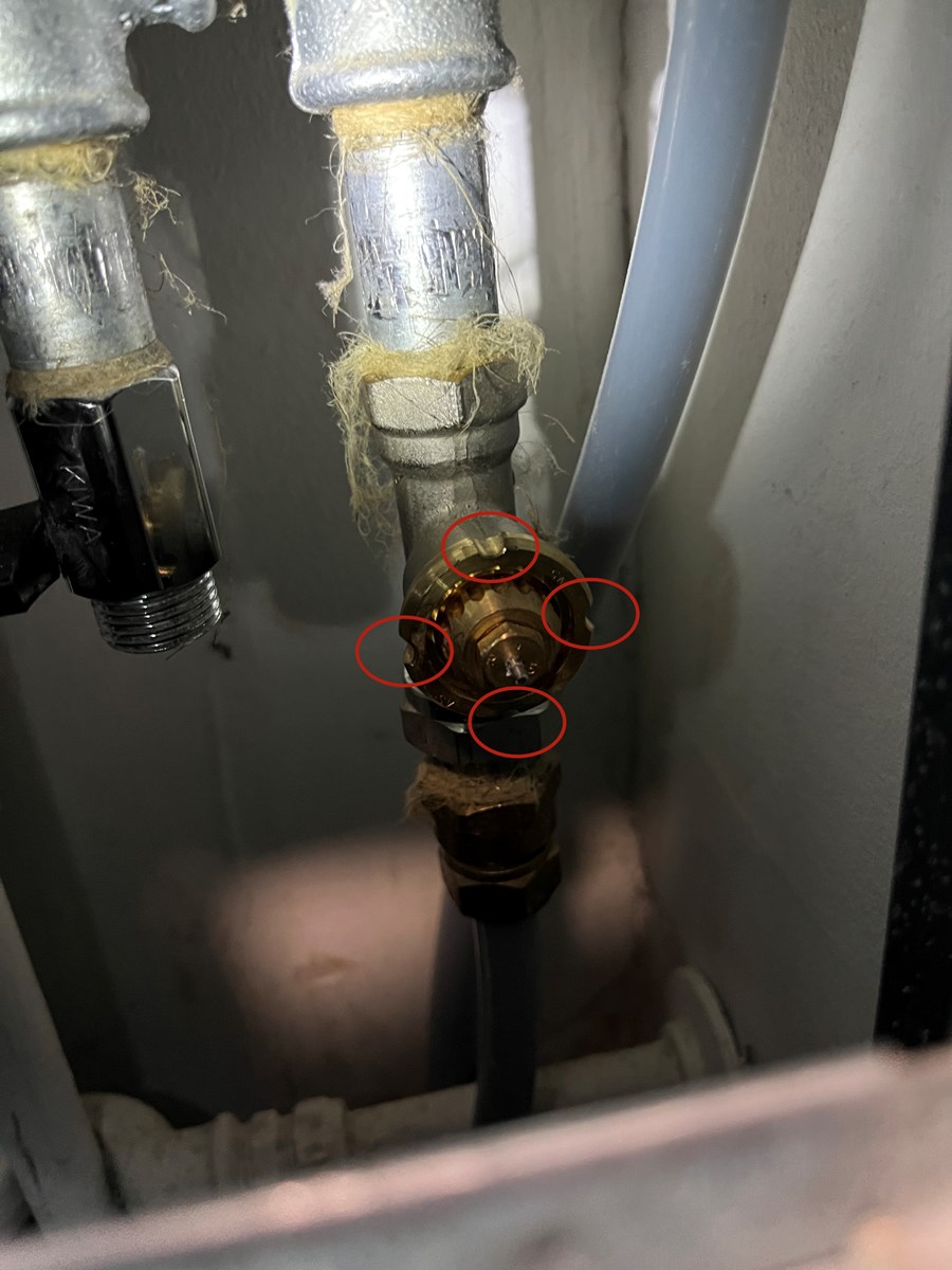

jeg skulle regulere min gulvvarme og så faldt termostaten af. Efter gentagne forsøg på at sætte den på, er jeg nået til, at der skal en ny til. Den går også ret stramt når jeg forsøger at regulere den.
Jeg er dog kommet i tvivl om det overhovedet er den rigtige som sidder på (særligt fordi den bare faldt af).
Det er vandbåret gulvvarme og min termostat har én knop men selve ventilen har 4 hakker.
Ventilen er 32mm og jeg kan kun få ventil og termostat til at samles en lille smule - og slet ikke få dem til at 'klikke'.
Nogen som kan hjælpe mig her ?

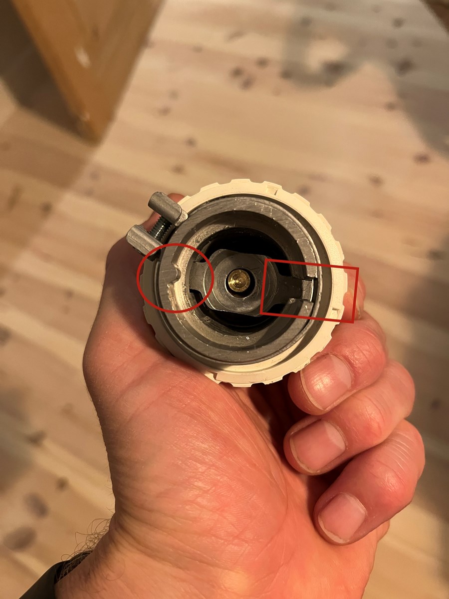

Det er den som passer på ventilen. Der sidder et spændebånd som skal løsnes ved montering og spændes bagefter. Først kontrollerer du at stiften kan skubbes ind, og at den kommer ud igen når du slipper. Så stilles termostat på maks. under montering
Der er 1 "knop" i termostat men 4 "hakker" i ventil. Det er fordi man kan få termostat til at sidde lodret med teksten uanset hvordan ventil er monteret.
Det var lige nøjagtigt det som var problemet - jeg havde skruet termostaten ned på minimum. Derfor kunne jeg ikke få den langt nok ind over ventilen. Skruede den om på maks. og så gik det super nemt.
Tusinde tak for hjælpen - det virkede!
Når du skruer op på maks, så skal du ikke samtidig trykke stiften ind og trykke termostat på plads.
