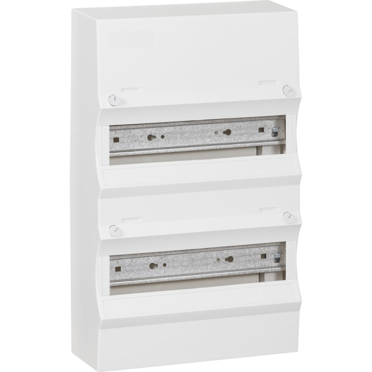

Det er der ikke, men det er ret enkelt at sætte en større tavle op. Den skal have 2 rækker med Din skinner. Kabelkanal nedenfor kortes op. De nuværende komponenter kan genbruges, uden at afmontere ledninger. Denne koster 3 - 400 kr. Du skal have en elektriker til at skifte den.

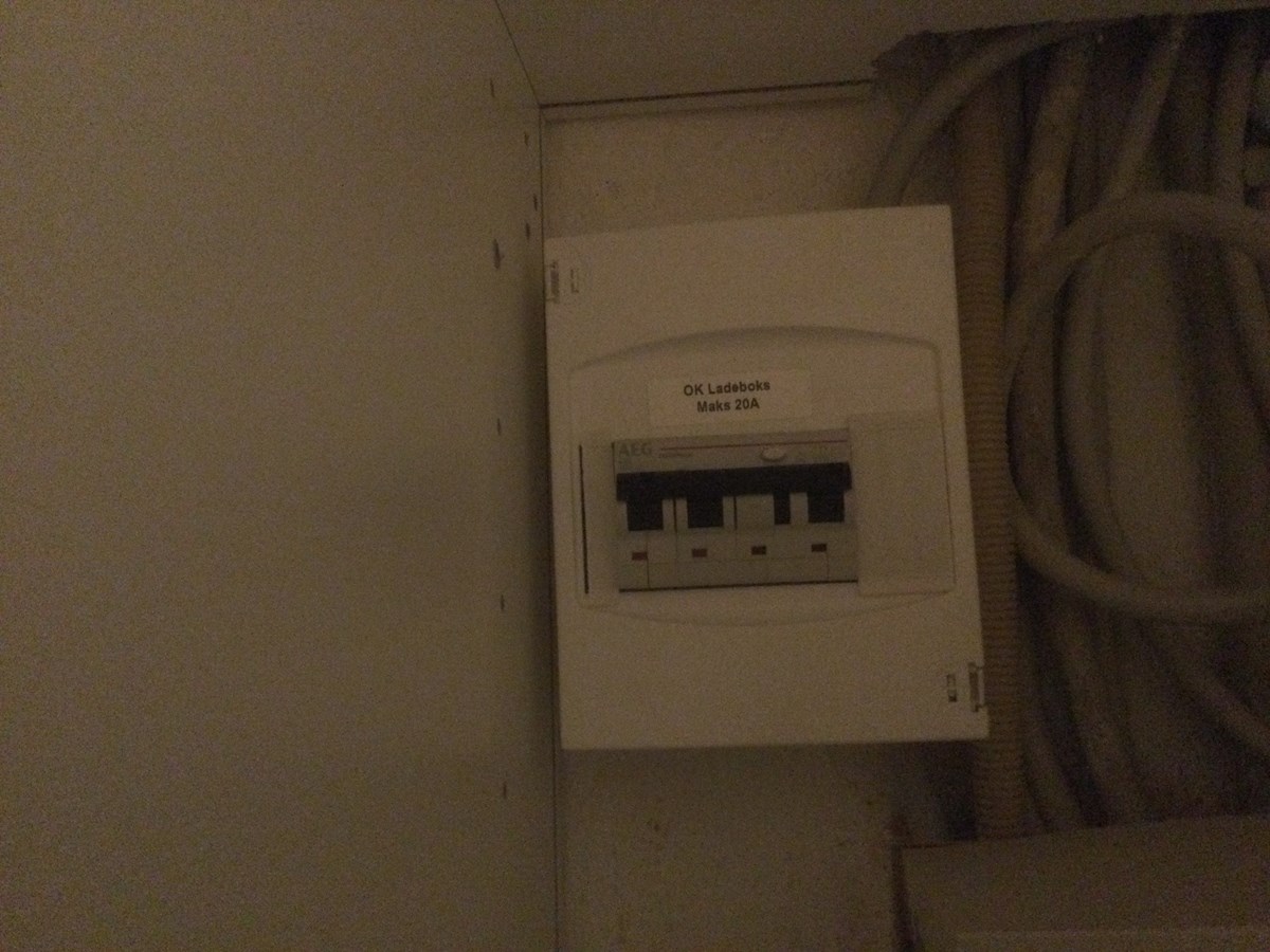

Alternativt kan du få sat en ekstra tavle op ved siden af. Det vil nok ikke være så pænt afhængig af hvad man synes.
 Sådan en ekstra tavle kan f.eks se sådan ud:
